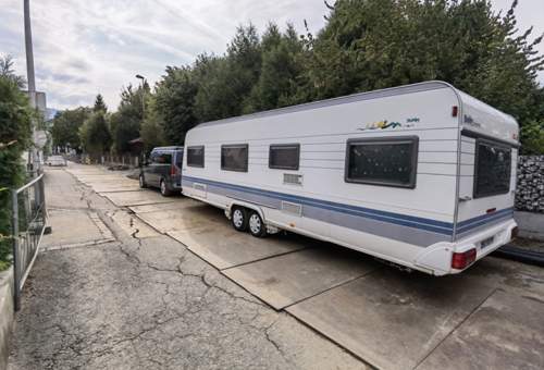

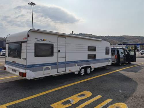

Ich fahre einen V250 edition aus 2016 mit jetzt 140.000 km in Canvasitblau. Laufleistung bei mir ca. 20.000 km pro Jahr, auch öfters so 7 bis 8 Mal im Jahr mit Wohnwagen (1800 kg). Bin mit dem Auto sehr zufrieden.
Ich überlege mir jetzt einen jüngeren V250 oder 300 zuzulegen. Eigentlich reichen mir aktuell die 190 PS, aber mit Wohnwagen schadet mehr Leistung nie. Ist der 250 er vielleicht langlebiger?
Der Gedanke ist, dass ich damit dann sicher die nächsten 10 Jahre über die Runden kommen werde, mein jetziger V wird wahrscheinlich nicht so lange halten. Andererseits werde ich wohl so 30000Euro für einen 1 bis 2 Jahre alten V mit wenigen Kilometern aufzahlen müssen (könnte ich mir aber durchaus leisten). Denke auch nicht, dass das zukünftig noch mal billiger wird. Mit dem neuen würde ich so 10 Jahre fahren, dann wird man sehen, ob wir weiter mit Wohnwagen ( oder Wohnmobil) fahren, Kinder (13 und 15) fahren dann nicht mehr mit und wie es dann um den Diesel steht wird man sehen. Bin Windsurfer und möchte das so lange ich kann ausüben und da ist der Bus halt optimal.
Gute Idee, oder soll ich lieber meinen V weiter fahren. Motor und Getriebe sollten ja noch viele km abkönnen, was erwartet mich so an Reparaturen bei meiner Laufleistung von 140.000 km in den nächsten Jahren? Bisher war mein V sehr zuverlässig, ohne ungeplante Werkstattaufenthalte.
