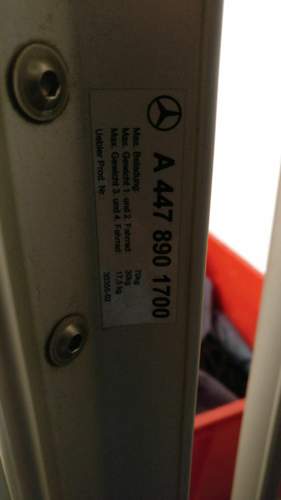

sind heute vom Urlaub zurück gefahren. Vier Fahrräder auf dem Orig. Heckträger für vier Fahrräder.
Auf der Autobahn haben sich wohl zwei der Verbindungsstangen für die Fahrräder gelöst (also die Alu Teile mit den schwarzen Knoppels zum abschliessen).
Mercedes Notdienst konnte nicht helfen. Aber das nur am Rande. Habe vom Pannendienst dann
Abspanngurte bekommen und es notdrüftig befestigt.
Der Mercedes Händler, denn ich kontaktiert habe, meinte, diese Stangen gibt es nicht einzeln zu kaufen.
Ich müsste einen komplett neuen Träger kaufen.
Das kann doch nicht sein oder ?
Mal abgesehen davon, dass mir einigermassen rästelhaft ist, wie sich die Dinger gelöst haben:
Es kann doch immer mal sein, dass man so ein Ding verliert/verlegt. Sind ja nicht fest mit dem Träger verbunden.
Hat jemand einen Tipp ?
Herzlichen Dank
Peter

Mercedes ist ja wahrscheinlich nicht der Hersteller des Fahrradträgers. Lässt sich auf dem Träger oder im www hierzu nichts finden? Wie alt ist das Teil (Garantie/Gewährleistung)?
Themenstarteram 5. August 2016 um 20:00
@Astra No.1 schrieb am 5. August 2016 um 21:45:04 Uhr:
habe generell wenig im www zu dem Teil gefunden....
Habe ihn zusammen mit dem Auto im November bekommen.
Aber Garantie denke ich ist schwierig. Ich müsste ja beweisen, dass es kein Bedienungsfehler war sondern
Materialfehler....nur das "MAterial" habe ich ja nicht (mehr).
Wenn es ein Dritthersteller ist und jemand mir einen Tip geben kann: Bin für jeden Hinweis sehr dankbar...
Der Träger scheint von der Firma Uebler zu sein. Vielleicht können die dir weiter helfen.

hallo,
super tip - herzlichen Dank.
Kurze Bitte, da Du den Träger ja auch zu haben scheinst:
Habe ich es richtig in Erinnerung, dass es einen kurzen Stab gab, 2 x mittlere (die mir fehlen - glaube ich jedenfalls) und einen langen - ist das richtig ?
vielen lieben Dank
Gruss
Peter

@ Jopapesi: richtig! Den kurzen für Rad 1, den langen für Rad 2 und die beiden mittleren für Rad 3 und 4

Habe an meinem V250 einen Fahrradträger von Uebler auf der Hängerkupplung und habe dort über das Internet, diese Halter nachbestellt.
Der original Heckträger kostet bei Mercedes übrigens 799€. Ganz schönes Brett....
Ich habe auch schon einzelne Ersatzteile für den orig. Fahrradträger vom 639er direkt beim Hersteller ordern können.
Der Fahrradträger wurde/wird von ATERA hergestellt...!
Gruss
Nico
Ich hatte Garantiefall am Anhängerkupplung-Fahrradträger; der Halter wurde ausgetauscht- selbst das Schloss konnte gewechselt werden!
