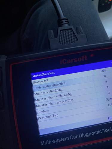

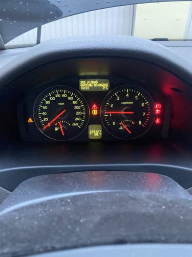

Wie schon im Titel erwähnt leuchtet seid heut morgen die Airbag Leuchte / Wartung dringend. Der Wagen stand jetzt 1-2 Monate in der Halle , als ich ihn vor 3 Tagen geholt habe ist er zwar ohne Probleme angesprungen jedoch hat man seid dem gemerkt das die Batterie nicht mehr die volle Power hat . Also ich musste jetzt nicht orgeln oder so , aber man merkt es trotzdem. Könnte ich Glück haben und der Fehler liegt eventuell an einer unterspannung der Batterie ? Ich versuche nachher mal den Wagen auszulesen ( Icarsoft ) . Wollte nur mal vor ab fragen ob jemand ein ähnliches Problem gehabt hat bzw in der Form kennt .

Oft tritt wenn die Batterie es hinter sich hat nen Mäusekino auf... Hole dir ne neue Batterie oder lade sie mal richtig... Wundert mich das er mit der Batterie nach drei Monaten überhaupt ansprach... Meine tut nach drei Monaten nix mehr
Batterie könnte schon die Ursache sein, aber gerade SRS Fehler verschwinden nicht wieder von alleine wenn z.B. die Batterie abgeklemmt wird. Die müssen wirklich mit dem Tester zurück gesetzt werden. Ob das dein Tool kann, weiß ich nicht….

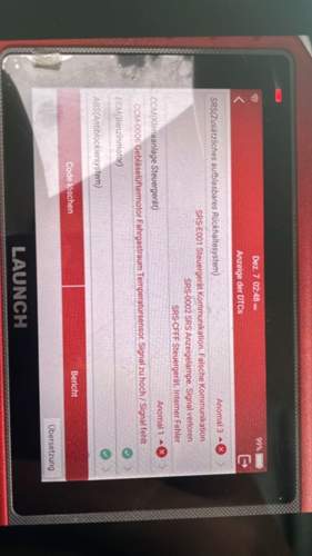

Aber nicht, wenn der Fehlercode SRS-CFFF lautet......

Ich habe jetzt mal versucht Fehler auszulesen, es werden keine angezeigt . Hab auch noch ein zweites Gerät genommen, das gleiche keine Fehler vorhanden, komischerweise ist jetzt auch noch Wartung Stabiltätskontrolle dazugekommen. Batterie hab ich jetzt mal abgeklemmt und ans Ladegerät gehängt.
Und wenn der dir nichts anzeigt, höchste Zeit ihn doch mit Vida auszulesen…
Gruß Didi
Jup dann hilft nur V-Dash oder ein neues Steuergerät/einschicken des alten zu jemandem der es zurücksetzen kann.
Würde auch zu vdash raten. Lg

Wollte mal eine kurze Rückmeldung geben. Scheint so als hätte ich das große los gezogen, kann Volvo da eine neue Software aufspielen??
