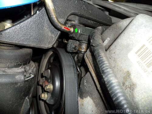

hab andere Ursachen für den Ölverlust nach Augenmaß ausgeschlossen , bleiben nur die Leitungen die unter Motor führen , aber ich finde die undichte Stelle nicht , hat jemand eine Idee ?

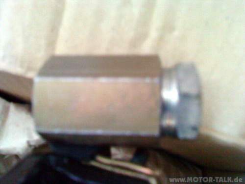

Grün (die Mutter gehört zur leitung) wird per Maulschlüssel aufgeschraubt, die leitung raus und dann die neue rein und einfach dann zu schrauben.
Boah, wenn ich daran an denke als Ich meine Servopumpe am V6 gewechselt habe 5 Stunden gebraucht. (das erstemal)
P.S: Nimm eine Wanne darunter, da läuft noch jede menge ATF Öl raus Und falls du dir eine Verletzung holst, einfach ATF darüber und nicht rumjammern! (hatte mich übelst am Daumen verletzt beim Wechsel ATF scheint irgendwie eine heilende wirkung zu haben )

ah ja da ist der also der kühler aber da ist definitiv nix, aber das mit dem Schlauch klingt wahrscheinlicher, hab mal ein Bild ausgegraben......... ist das die mögliche Schwachstelle?
Und wenn ja und wie zum Teufel komme ich da dran, den Kopf bekomme ich da nicht durch um mal ein blick drauf zuwerfen
Genau an dieser Stelle war meine Druckleitung durch!
Unter einer Gummihalterung.
Diese Leitung(en) zu erneuern, hat mich fast einen Tausender gekostet.
(Hilfsrahmen absenken, dabei 2 Schrauben ab; Lenkgetriebe lösen; Auspuff-Flexrohr dabei zerbröselt, dito neu usw.)
Und das nur, weil die Anschlüsse so intelligent von oben ins Lenkgetriebe gehen.

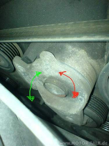

es ist die pumpe ...............aber wo genau es rausläuft kann ich nicht sehen , ich sehe nur das es an der kettenabdeckung runterläuft...................kann da jemand näheres zu sagen ? ich bekomme schon das grauen für eventtuell vorschläge zur abhilfe
Ja, hatte ich auch, deine pumpe ist an der Welle bereits undicht. Viel Spaß beim wechseln, hab 5 Stunden gebraucht in der Werkstatt und eine Gebrauchte junge pumpe eingebaut
Nimm keine aus dem Zubehör
5 Std. !!!! da brauch ich wohl dann einen Monat
Wie war noch mal die Vorgehensweise !?
1. Riemen runter…….. mit eine 3/8 knarre ?!
2. Motor abstützen
3. Motorlager raus
4. Leitungen lösen ……..wenn ich das noch im kopf habe waren es 2 !?
5. Und dann die schrauben von der pumpe ?? wenn ja wie viele sind das (wahrscheinlich werde ist es merken) kommt man gut dran ?
Und was für eine Pumpe hast du genommen wenn nicht aus dem Zubehör ? gebraucht ?!
