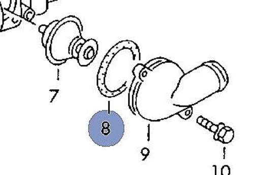

Moin, will morgen mein Thermostat am 2.6 er V6 wechseln. Habe mir das Bähr Teil besorgt. Dabei ein Gummi O Ring. Kurze Frage brauche ich sonst noch was an Dichtung? Gibt es keine Gehäuse Dichtung?

Deckel und O-Ring würde ich mit wechseln. Gehäusedichtung gibt's da nicht.
Thermostat
das wäre Ihr Bild gewesen! (sorry 100avantquattro)
....... aber Trotzdem nur eine Dichtung
Wapu
Ach... ich hab "2.6er" überlesen. Nun denn, wenn sich der TS mal irgendwann ein RICHTIGES Auto holen will... hat er gleich eine Abbildung von dessen Thermostat :D

Nein Zahnriemen bleibt natürlich drauf und der muss weder entspannt werden noch muss der NEU. Jedenfalls steht das so in diversen Foren und Auch laut Reparatur Buch. Da müsste mir ja ein Fuß fehlen wenn ich den abmache. Werde ich ja morgen sehen.

Teile Also: Thermostat mit neuem O-Ring
Ablauf geplant:
Kühlwasser ablaufen und auffangen ( unterer Schlauch ab)
Auto vorne auf Rampe fahren ( Dann läuft nichts mehr aus dem Thermostat Gehäuse)
zahnriemenschutz ab
Geräteriemen ab und Spanner ab.
Thermostat Gehäuse abschrauben dabei etwas den zahnriemen verdrehen oder ein paar mm abziehen
Thermostat erneuern, Entlüfter Nippel oben, Richtige Einbauposition beachten
Dann das ganze umgekehrt zusammen. Kühlmittel rein und entlüften.
So denke ich mir das morgen
Wollte nur nochmal bestätigt bekommen das es nur ein O-Ring ist der Abdichtet. Meine bisherigen Autos hatten glaube ich alle noch eine Papier Gehäuse Dichtung.
es is 100% nur der o ring, der v6 hat mittig vorm getriebe ne ablaufschraube, aber da is ne dichtung drin die neu kommen sollte wenn man da ablässt, zahnriemen muss etwa auf die hälfte der oberen riemenscheibe gezogen werden, dann vorsichtig verdrehen...

So heute habe ich das thermostat gewechselt. Total einfach die Sache. Gute Stunde das wars. Meiste Zeit dauert es das Werkzeug aus dem Keller zu holen.
Und an Kleinheribert: Der Zahnriemen muss nicht ab. Er muss nichtmal etwas abgezogen werden. Das Gehäuse geht ganz einfach am Riemen lang raus. Dauert keine 2 Minuten mit den beiden Schrauben ab.
Optisch konnte ich keine Macken am alten thermostat entdecken. Aber das Neue hat ne Dickere Feder. Und das Auto wird nun auch nach Anzeige viel schneller Warm und dümpelt nicht immer ganz unten rum sondern geht nun bis an 80 ca ran.
