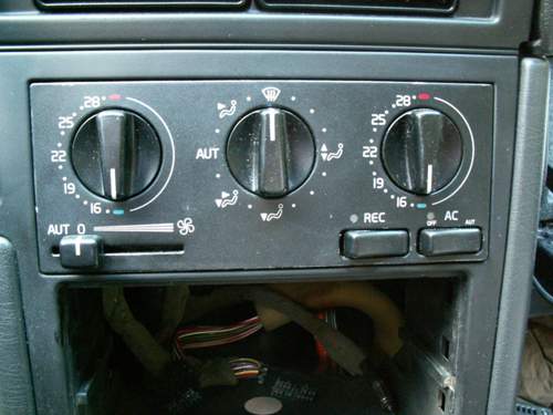

ich möchte gerne bei mit die Tachobeleuchtung und die Bleuchtung der Klimaeinheit reparieren.
- Welche Lämpchen sind es genau? Ich finde dazu nichts bzw. nur widersprüchliches
- Könnte ich diese auch durch weiße LEDs ersetzen, oder funktioniert die Dimm - Funktion der Beleuchtung dann nicht mehr richtig?
Vielen lieben Dank im Voraus!

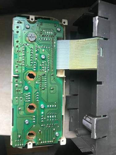

Led/Smd geht, habe ich bei mir auch gemacht. Allerdings hat das KI einen Farbfilter, was dazu führt das weiße Led leicht Türkis leuchten. Wichtig ist auch welche zu verwenden (Z.B Smd), die rundum abstrahlen. Sonst gibt es Lichtpunkte. Im KI sind T10 Birnen verbaut. Für die Klima habe ich B8,5d Smd verwendet. Hierbei ist aber die Verarbeitung absolut grottig gewesen, sodass ich diese einlöten musste.

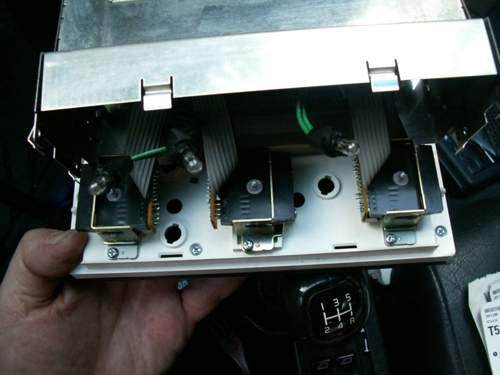

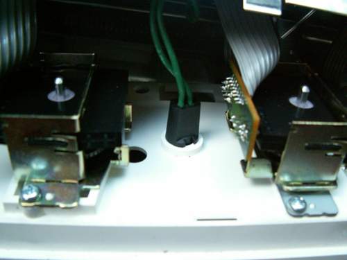

Bei mir hat vor ein paar Tagen ein Lämpchen der Beleuchtung des Klimabedienteils aufgegeben. Man kann für gute 5€ zzgl. Versand bei Skandix Ersatz (inkl. neuer "Fassung") beziehen, oder man verwendet die alte Fassung inkl. Farbfilter wieder.
Ich habe zweiteres gemacht. Dafür habe ich diese Lampen verwendet. Sie haben leider einen etwas geringeren Durchmesser als die originalen, aber man bekommt sie trotzdem eingebaut. Den Farbfilter habe ich einfach mit über die Fassung gezogen. Allerdings könnte das beim nächsten Ausfall der Lampe dazu führen, dass der Filter beim Ausbau drin hängen bleibt. Naja, zeigt sich dann in 21 Jahren. Zur Not lässt sich das einigermaßen simpel zerlegen
Vorteil von diesem Set ist, dass man schon mal ein paar Lampen für die nächsten Ausfälle rumliegen hat. Im Klimabedienteil sind ja 4 Stück verbaut. Gewechselt habe ich erst mal nur eine. Farbtemperatur und Helligkeit passt ziemlich gut zu den alten, fällt im wesentlichen kaum bis nicht auf (s. Fotos).

Nein, die passen nicht für das Klimabedienteil. Das sind die für die kleineren Schalter, z.B. neben dem Lenkrad. Da passt dann sowohl die Größe, als auch die Stromaufnahme von 20mA (und damit die Helligkeit)
Das Klimabedienteil braucht aber hellere (und größere) Leuchtmittel (100mA). Da habe ich bei Conrad nichts entsprechendes gefunden, deshalb der Link zur Bucht.
Auf dem Foto zu sehen: links das originale Leuchtmittel aus dem Klimabedienteil, in der Mitte der 100mA-Typ aus der Bucht und rechts der 20mA-Typ für die kleineren Schalter.
Stimmt, die Conrad Art. Nummer bezieht sich auf die Beleuchtung der Schalter für Fernlicht, Nebler, Tracs, Sitzheizung etc. (also auf die Winzlinge ganz rechts in deinem Foto).
