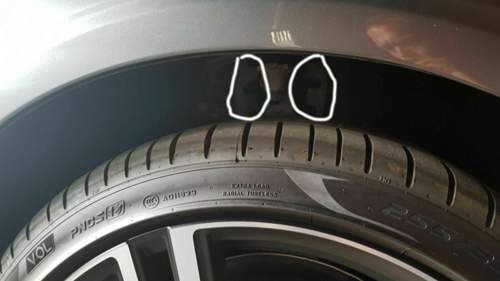

Liebes Forum,
gestern habe ich meinen V90 T5 R-Design abgeholt und bin überrascht, dass er, zumindest optisch, hinten einiges tiefer ist als vorne. Zuvor war mir das bei anderen V90 auch schon aufgefallen. Es scheint also seine Richtigkeit zu haben. Kann mir jemand sagen, warum Volvo das so macht? In meinen Augen wäre es schöner, wenn er vorne tiefer als hinten wäre oder zumindest auf identischer Höhe. So sieht es danach aus, als wäre der Kofferraum schwer beladen. Daher frage ich mich, ob es Gründe dafür gibt..

Vielleicht mal ein Foto, damit man das einschätzen kann?
Themenstarteram 20. Juni 2019 um 6:49

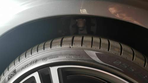

Habe gemessen, hinten sind es ca. 3 cm zwischen Oberkante Reifen und Radkasten. Vorne ca. 7 cm.
Vielleicht noch ein Gesamtbild auf ebener Standfläche.

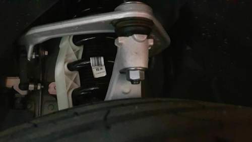

Kann es sein, daß die Transportpuffer vorne noch drin sind? Das sind Gummirippen, welche die Federbeine strecken, dass das Fahrzeug zum Befahren von Rampen höher liegt.
Die schein man auf Bild vorne auch zu sehen.
Sind evtl. vor Übergabe nicht entfernt worden.
Konsequenz: Keine Federung. Ist für das Fahrzeug gar nicht gut und gefährlich.
Mein Rat: Sofort prüfen und entfernen lassen.

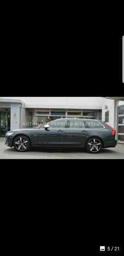

Ich meine eigentlich ein Foto von der Seite, wo man sehr wie das ganze Fahrzeug steht... :) So könnte man das Ganze mit anderen Fahrzeugen vergleichen...
Auf der anderen Seite: Ich habe keinen V90 und kann dementsprechend auch nur raten....

Von der Seite kann ich gerade kein Foto machen, anbei ein Beispielfoto von einem anderen Wagen. Bei dem ist es genauso.
Ich mache mir wie gesagt auch keine Sorgen, dass das so nicht korrekt sein könnte. Es sieht ja bei allen V90 R Design so aus. Ich frage mich nur, warum Volvo das so macht. Denn schön sieht das in meinen Augen nicht aus...
Vielen Dank trotzdem für die Hinweise!
Die gehören da nicht hin, denke ich. Schau mal nach.

Die Spacer sind aber trotzdem zu überprüfen.

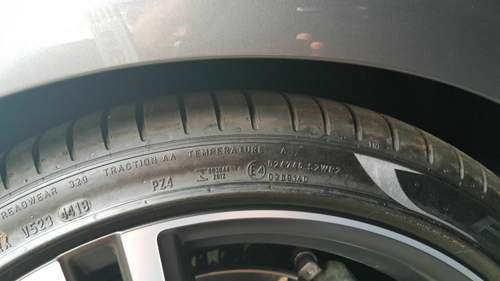

Themenstarteram 20. Juni 2019 um 7:25
Habe vorne nun doch nochmal ein Foto gemacht. Sind da tatsächlich diese Spacer drin??
Vielen Dank nochmal für den Hinweis!
