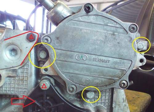

Mir ist aufgefallen das meine Vakuum Pumpe undicht ist und hab mir jetzt eine neue bestellt. Ich will sie selbst wechseln und wollte fragen ob ich auf iwas achten muss zwegs unterdruckschlauch oder sonstigem?
Oder kann ich einfach alles abstecken und wieder an die neue anschließen? Wie ist es mit dem Öl wie fang ich das am besten auf ?
Es ist ein 318i mit 2.0 Liter Motor mit 130 PS.

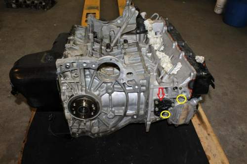

Achte auf den Antrieb der Nockenwelle, der Steg der Nockenwelle muss beim anschrauben in der Nut der Vakuumpumpe sitzen, sonst kann man was kaputt machen.
Schlauch einfach abziehen und wieder aufstecken. Evtl etwas Dichtmasse verwenden. Öl dürfte nicht groß raus kommen, Lappen reicht. Virausgesetzt es handelt sich hier um einen n46.

Warum eine teure neue Pumpe? Die alte kann man auch einfach wieder neu abdichten.
am 31. Oktober 2018 um 5:16
Ja BMW empfiehlt für sowas drei bond Dichtsilikon. Es gibt auch etwas, das nennt sich Hylomar, das funktioniert genauso.
am 31. Oktober 2018 um 6:55
Es reichen auch einfach zwei neue O-Ringe.

Sieht in der Anleitung ganz einfach aus, aber die Schrauben waren bei dem 1er einer Bekannten mehr als beschissen erreichbar und man sieht null.
https://www.newtis.info/.../Dh8u1qd

Viel Spaß mit die schrauben....habe ein mal gewechselt und ich schwör nicht wieder sowas zu machen...abbauen ist kein Ding. Einbauen ist ärgerlich....klein Empfehlung, wenn du kein oder wenig Erfahrung mit schrauben hast mach das lieber nicht. Um sowas mit Erfolg zu schaffen muss Mann schon eine gewissen Erfahrung mit schrauben haben.
am 1. November 2018 um 8:53
Kann ich nur zustimmen, mit ner normalen Ratsche ging es nicht...
am 1. November 2018 um 9:09
Habe mir folgenden Ablauf zurechtgelegt:
1. Schläuche demontieren
2. Die 3 Schrauben mit Ratschenringschlüssel lockern
3. Nuss aufstecken und mit 2 Fingern drehen. Etwas klebrige Dichtmasse in der Nuss verhindert, dass mann die Schrauben verliert.
4. Stellung vom Mitnehmer auf der Welle merken
5. Vakuumpumpe und Flansch reinigen, neue Dichtungen einsetzen und in umgekehrter Reihenfolge montieren
am 1. November 2018 um 9:37
Ein Ratschenringschlüssel passt da nicht drauf.
