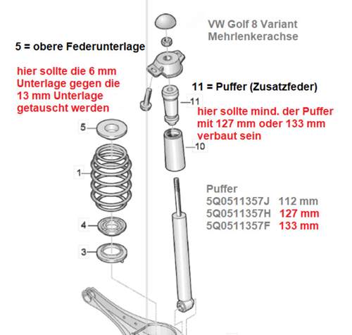

habe als Firmenwagen einen Golf 8 Kombi, EZ 2/22. Nutze den Wagen auch im Urlaub mit dem Wohnwagen. Nun ist mir aufgefallen, dass bei korrekter Stützlast und leicht beladenem Kofferraum die AHK sehr tief ist.
Bei Aufpflasterungen in verkehrsberuhigten Zonen setzt sogar das eingefahrene Stützrad auf.
Hatte früher mal einen Passat. Da gab es verstärkte (dickere) Auflagen für die hinteren Federn, oder härtere Federn mit anderer Farbmarkierung.
Gibt es so etwas auch für den Golf 8 ?
Alle anderen Veränderungen scheiden aus, da es ein Leasing Fahrzeug ist…

am Wambo: 2 Lösungen die direkt über deinen VAG-Händler erwerben kannst. A) höhere Federtauflagen oben (statt 6 mm wird 13 mm Unterlage verbaut), diese hebt das Heck um ca. 5 bis 6 mm an. Federate bleibt unverändert, daher auch kein Komfortverlust wenn ohne Last gefahren wird. B) Hinterachsfeder mit höherer Federrate (straffer), diese hebt das Fahrzeug im Leerstand um ca. 10 mm mehr an und unter Last senkt sich das Fahrzeug weniger und ist somit unter Last mindestens um 15 mm höher hinten.
