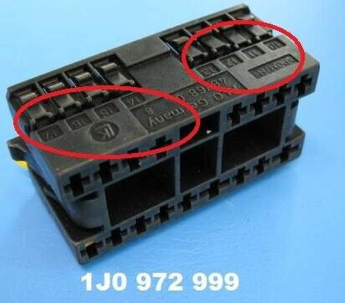

Hast du denn Xenon verbaut? Wenn nicht kannst du das Abblendlicht nur mittels Hardware abschalten (Kabel am Lichtschalter abklemmen)
Welche Klemmen?
Du musst im BCM das Dauerfahrlicht rauscodieren. Du musst keine Kabel abklemmen!

@Team TDI schrieb am 7. März 2019 um 19:50:32 Uhr:
Abblend und Fahrlicht sind im 6R doch hartverdrahtet. (Ausser BM und Xenon) Für das Standlicht (Klemme 58 bei Zündung an) gibt es hingegen ein Bit. Das läßt sich aber nur bei frühen Modellen ändern.
Welcher PIN es im Lichtschalter war weiß ich nicht mehr. Ich meine aber es stand irgendwie dran. (evtl. "RL")

War meiner auch. Da konnte man das Bit für Standlicht bei Zündung noch ändern.
