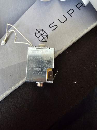

hab jetzt mal den Schalthebel ab gemacht, wofür sind die 2 Stecker? Die lagen so da drin. 1 schätze ich für zigarettenanzünder (der nicht da ist) und der andere ?

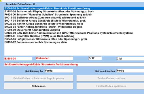

ADD2 : hab alle Fehler gelöscht und bin einmal kurz gefahren. Das sind aktuelle Fehlercodes.
Ist das jetzt einfach nur ein software problem, oder könnte irgendwo nen kabel hin sein ?

Wegen Bild 3 und dem
P0500
Definition:
Fehlfunktion des Schaltkreises des Fahrzeuggeschwindigkeitssensors
Gleichfalls P1390 und P1394
(Wenn beides stimmt)
Sensor Radgeschwindigkeit
Vorne Links und rechts
Ich würde in die Test,s beim ABS und
Alle 4 Raddrehzahlgeber auswählen und
Ganz langsam Fahren und die Daten
Dieser Geber aufzeichnen.
In graphischer Form lassen Sie sich besser
Analysieren.
Es könnten 2 Radlager VA werden!?
Das AT benötigt auch die Info,s dieser Raddrehzahlgeber wegen dem Schalten!
Die 2x2poligen Stecker könnten evtl Sitzheizung vorne sein,
Falls Er keine hat oder
Zigarettenanzünder ,da wäre es 1x 2 Polig und denke 1x1 poliger Stecker.

Fehler sind jetzt nicht mehr so viele :D (siehe Foto)
theor. würde ich jetzt erstmal nach dem Geschwindigkeitssensor schauen und Tauschen, oder ?
