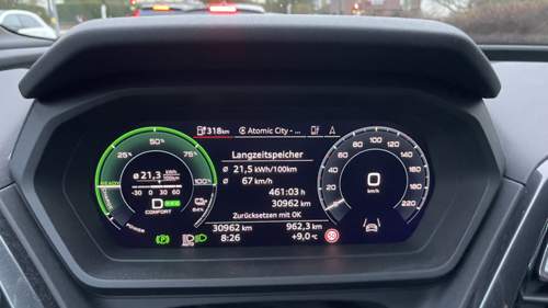

Ich stelle einfach mal kommentarlos zwei Bilder rein.
Langzeit enthält 100km, teilweise mit 165km/h, war die Fahrt von Ingolstadt nach Nürnberg.
Ich bin überrascht....
54 Antworten
Naja, die Durchschnittsgeschwindigkeit von 37 km/h deutet ja darauf hin, dass der Rest sehr langsam gefahren wurde.
Nehmen wir mal an, die 100 km Autobahnfahrt von Ingolstadt nach Nürnberg wären mit einer Durchschnittsgeschwindigkeit von 120 km/h gefahren worden (entsprechen 50 min Fahrtzeit), soergibt sich für den Rest des Langzeitspeichers eine Durchschnittsgeschwindigkeit von 25,7 km/h.

Nach weniger als 300km auch sicherlich nicht repräsentativ, trotzdem bin ich verwundert, da hier nur wesentlich höhere Verbräuche angegeben werden.

Mit bis zu 165km/h empfinde ich mich sicher nicht als Verkehrshindernis, und in der Stadt sich meist an die Geschwindigkeitsbegrenzung zu halten, ist denke ich ok. Hinzu kommt, dass sich deine 18kW/h ja mit meinen decken.
Mir sind bisher die Aussagen zu den Verbräuchen einfach als sehr hoch vorgekommen.
