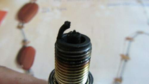

Hallo Jungs,
ich habe gestern ein lange Autobahnfahrt mit Probleme gehabt.
Bei Volllast und warmer Motor blinkt plötzlich die Motor-Lampe an und der Wagen verliert Zugkraft. Dann vibriert im ganzen Auto wie man ein Massagesitz einschaltet.
Ich habe mich in ein Parkplatz gerettet aber nach Restarten vom Motor lief alles wieder normal. Das Problem ist reproduzierbar, wenn ich tempomat einschalten und von einem niedrige Tempo Bsp. von 80kmh (Baustelle) auf 140kmh (Tempomateinstellung) hochgejagt werden.
Heute habe ich die Zündkerze geöffnet und versucht den Fehler auf den Grund zu gehen. Habe was fürchterliches entdekt. Schaut euch mal eine meiner Zündkerze an. Das Teil ist um 2-3mm weggefressen.
Wohl gemerkt:
Bei niedrige Geschwindigkeit ist alles normal. Zugkraft alles da und man merkt überhaupt nichts.
Hier ist der Fehlerprotokoll:

Wohl eher umgekehrt, da immer vom Abtrieb gezählt wird. Also an der Kupplung/am Getriebe ist Zylinder 1.
Von welchem Zylinder ist denn die verschlissene Kerze ? Riemenseitig ?
Nach der Diagnose machen 1 und 3 Probleme.
- Der Verschleiß der Masseelektrode könnte von Ablagerungen im Brennraum stammen - z.B.  Rückstände von Zusätzen im Benzin oder Öl !
- Thermische Probleme sind es jedenfalls nicht ! Kerze sieht dann anders aus.
- Ich denke, all die Alarme sind Folgefehler; die Zündspannung ist wegen des großen Elektrodenabstandes nicht mehr ausreichend. Folglich sollte der Motor auch schlechter starten + und beschleunigen ( wie beschrieben ) !
Würde mal die Kerzen tauschen und nach 4 Wo kontrollieren - oder Gang zum :D ähh :)

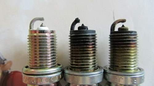

Themenstarteram 19. Juni 2012 um 4:50
Danke für die Fehleranalyse.
Wie sieht es die Zündkerze aus bei thermische Probleme aus?
Ich habe das Gefühl, das voderteil der Masseelektrode geschmolzen hat, weil sich da eine harte Klumpe bildet. Aber da sieht es aus als ob keine Funkstelle gibt, weil das Teil ganz mit Ruß bedeckt ist.
Jetzt habe ich die kaputte Kerze provisorisch gegen eine nich gleichen Type aus meinem DB-C180 getauscht. Die Reihenfolge der alten Kerze gemischt: 1<>4 und 2<>3
Die Probefahrt mit voll durchgetretenem Gas verläuft sehr gut. Allerdings nicht mit sehr warmen Motor (c.a. 15Min lang, möchte nicht Stunden lang durchs Land rasen). Es wird sich in 2 Wochchen raus stellen, weil ich da wieder eine 500Km Reise vor mir habe.
Heute werde ich die Kerze der Type NGK-PFR7S8EG bestellen und bald austauschen.
Ich möchte nicht zu Audi fahren, weil nachdem ich von vielen hier gelesen haben, haben manche 2000€ einfach so hingeblättert, weil Audi ja bekanntlich Teile für Teile tauschen. Meins ist leider aus der Garantie raus.

Hallo, habe den Fehler drin 4060 Zylinder 3 Verbrennungsaussetzer erkannt. Auto läuft so ganz normal. Wo würdet ihr ansetzen, um den Fehler zu beheben?
Verbrennungsaussetzer und Verbrennungsrückstände hatte ich schon im ersten Jahr nach Kauf bei meinem 1.8 TFSI. Alle 50.000km fällt ein Zylinder halt mal ganz aus, wenn eine Zündspule aufgibt. Kein Grund zur Sorge. Meiner hat mittlerweile 310.000km runter.

Habe keinen messbaren Ölverbrauch mehr. Motor wurde bei 165.000km auf Kulanz revidiert aufgrund des hohen Ölverbrauchs.
Aber alle 60.000km tausche ich die Zündkerzen und da sehe ich deutliche Verbrennungsrückstände. Zündspulen halten vielleicht 100.000km pro Stück. Wenn eine ausfällt, ist es aber nicht schlimm. Bin mit 3 Zylindern schon 150km durchgefahren. Macht überhaupt nichts, da das Steuergerät den Zylinder dann ganz abschaltet und auch nichts mehr eingespritzt wird.
Keinerlei Folgeschäden sind zu erwarten.
