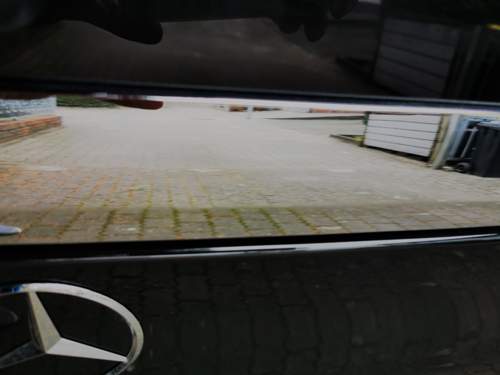

bei unserem Vau aus dem Jahr 2022 hat die Chromleiste unterhalb des separaten Heckfenster schwer unter Straßensalz gelitten. Ich wollte einen Versuch wagen, dass wieder wegzupolieren, habe da aber wenig Hoffnung, da es sich eben um aggressives Salz handelt.
Ist das vom Material eine beschichtetee Edelstahlleiste mit Chromüberzug? Was wäre denn hier das richtige Mittel, um einen Versuch zu starten? Hatte erst an Autosol gedacht, aber da gibt es soviele unterschiedliche Varianten.
Die andere Frage wäre: Kann mir jemand die Teilenummer davon geben und einen ungefähren Preis? Ist die Leiste nur geklemmt oder ist es eher schwierig, dass Teil zu demontieren?

habe das bisher noch nie gehört. Und nach so kurzer Zeit sollte das eigentlich nicht vorkommen (bei uns nach 7 Jahren noch nicht).
Ich würde an Deiner Stelle beim Verkäufer nachfragen, ob es ein Problem mit der Materialqualität gab und sie evtl. einen Vorschlag zur Lösung haben.

wir hatten bei unserem MP 10/2021 dasselbe Problem. Direkt nach dem ersten Mal waschen in der Waschanlage sah die Chromleiste "verwittert" aus. Der Freundliche konnte sich das auch nicht erklären. Da ich die Leiste ohnehin schwarz folieren lassen wollte, habe ich sie nicht austauschen lassen. Die Kosten für die Folierung wurden dann vom Freundlichen übernommen. Wenn man genau hinsieht betrifft diese Problematik auch alle anderen Chromapplikationen hinten (MP Schriftzug und Stern). Vorn (Grill, Stern) gibt es keine Probleme.

Autosol mit der Fingerkuppe einmassieren und weichem Bauwolltuch auspolieren sollte funktionieren. Ich nehme die erfolgreich bei meinem 40 Jahre alten Oldtimer. Schaut nach aggressivem chemischen Prozess wie mit Bremsenreiniger aus.
Viel Erfolg! Notfalls mit Chromfolie überfolieren.
Ich würde es auch runterpolieren und mit Hartwachs behandeln. Hatten wir beim SLC auch.
Kunststoff verchromt.

Also bei mir sah die Leiste genauso aus, Bj. 2020, jetzt also dritter Winter. Danke an @ARTV300 - genau so eine Tube gekauft und heute einfach mit einem Küchentuch in 3min rauspoliert. Sieht jetzt wieder aus wie neu!

Ich habe in über 40 Jahren schon viele Chrom, Alu Polituren benutzt. Monidur hat sehr wenig Abrieb für polierte Alufegen ist aber nicht mehr so leicht zu bekommen. Für leicht oxidiertes Chrom ist Autosol günstig und ausreichend.
