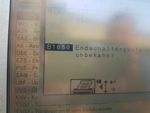

Ein liebes Hallo in der runde, ich war heute mit Stardiagnose Fehler auslesen und Positionen einiger Mikroschalter die mir bekannt waren durchgegangen. Alle die ich kannte machen was sie sollen....es gibt aber wohl noch ein paar Mikroschalter wo ich nicht weiß wo diese verbaut sind und vielleicht kann mir jemand sagen wo diese sich befinden.
Laut Stardiagnose wird nur B1650 Endschalterzustand unbekannt angezeigt.

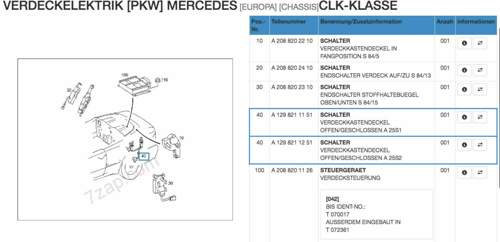

Wo befindet sich im Bild 1 die Pos.-Nr. 10 sowie die 40 ( scheinbar 2 Schalter ? )
Pos.-Nr. 20 und 30 funktionieren und sind auch da wo sie hingehören. Rolloschalter sowie Kopfstützen oben und unten funktionieren, laut Stardiagnose.

Hallo, die Schaltergruppe A25 S1 und S2 befindet sich im Verdeckkastendeckelschloss in der Mitte zwischen den Kopfstützen, dort wo Du den 10er Schlüssel zum ent/verriegeln des Deckels einführst, es handelt sich um einen Öffner und einen Schließer um da ranzukommen muss zunächst der Teppich an der Verdeckkastenvorderwand entfernt werden, der Mechanismus ist zusätzlich mit einem Schutzblech verkleidet.
Die Schalter signalisieren dem Steuergerät Verdeckkastendeckel offen / geschlossen und Verdeckkastendeckel verriegelt / entriegelt.

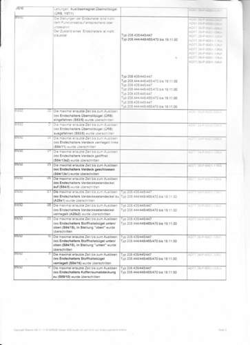

Hi bowdy,
entweder du hast den Fehlercode unvollständig angegeben, oder er ist dir nicht
genannt worden.
Wenn tatsächlich mir SD ausgelesen wurde, dann wird der Fehlerort exakt lokalisiert.
Wie du der beiliegenden Liste entnehmen kannst, ist der Fehlercode z.B.
B1650 04... damit kann man dann den Fehlerort exakt finden...
vorausgesetzt man kennt seinen CLK
Grüße waltgey

Ich habe ein Foto gemacht, allerdings nicht das beste und ich habe mir nur auf das B1650 konzentriert und keine weitere Zahl gesehen...man lernt ja auch immer dazu. wo hätte denn die weitere zahl stehen müssen?
B1650
Wenn Du Zugriff auf SD hast, lies erneut aus und poste es hier.

Hi bowdy,
zu deiner Frage...
Die exakten Fehlercode zum Verdeck kann man nur mit dem Hand-Held-Tester (HHT) auslesen.... die SD reicht nicht.
Aber..... wer SD hat sollte das eigentlich wissen
Grüße waltgey
