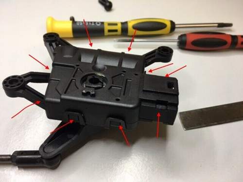

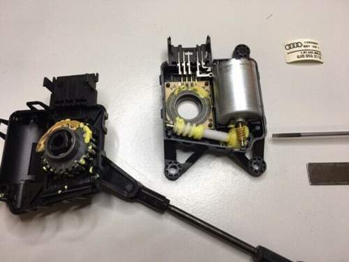

Hallo, ich glaube den Fehler gefunden und beseitigt zu haben.
Bei den Messwertblöcken konnte ich unter Block 8 sehen der der Geber der linken Verdeckklappe sehr schwankende Werte anzeigte.
Die Werte gingen sehr nahe an die Schaltschwelle heran und manchmal sogar darüber.
Danach konnte ich das Verdeck nicht mehr schließen, ohne es neu zu initialisieren. Ein Fehler wurde im Speicher übrigens nicht abgelegt.
Somit war für mich klar dass der Stellmotor der linken Verdeckklappe nicht i.O ist.
Ich habe daraufhin den Stellmotor vorsichtig geöffnet und ein ziemlich verdrecktes Potenziometer vorgefunden.
Dieses habe ich mit einem trockenen Lappen gereinigt, wieder eingebaut und die Verdeckklappen mittels VCDS neu initialisiert.
Jetzt schließt das Verdeck wieder einwandfrei und die Werte des Gebers liegen stabil bei 44.0 bei einer Schaltschwelle von 53.0
Ob die Reparatur von Dauer ist wird die Zeit zeigen, aber vielleicht hilft meine kleine Anleitung (siehe Fotos) dem einen oder anderen…

Das ausbauen der Verdeckklappe ist relativ einfach.
Bei geöffnetem Verdeck die 4 Schrauben (10mm Schlüsselweite) entfernen.
Den Stecker vorsichtig lösen und schon ist die Verdeckklappe draußen.
Der Stellmotor ist dann noch mit 3 Torxschrauben befestigt, diese lösen und das Gestänge abziehen, fertig..
Der Stellmotor für rechts und links ist übrigens identisch..
Viel Spaß und Grüße
Michael
