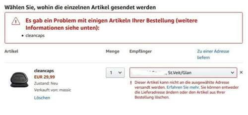

erstmal sorry für die dünne Nachrichtenlage. Meine Familie hat die Tage den Vorrang gehabt.
Ich habe die ersten 6 paar Radhausdeckel fertiggestellt und kann sie Morgen für den Versand vorbereiten.
Nach einigen Prototypen stimmt die Qualität nun.
Ich habe mich gefragt, wie ich die Deckel "unterschreiben" könnte. Mir ist eingefallen, dass ich vor einigen Jahren einmal eine Webadresse reserviert habe. Diese habe ich auf der Unterseite in die Form graviert.
Die Adresse leitet nur zu meine Email-Kontakt weiter. Ich hoffe das stört Niemanden.
![](https://img.motor-talk.de/JxjvfV5Ze6N5Uh-7.131.jpg)
