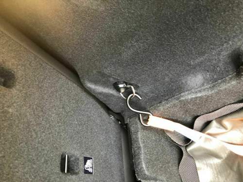

Hallo , wir haben heuten unseren 25ixdrive abgeholt und mit erschrecken keine Verzurrösen mehr vorgefunden! Der Verkäufer wusste nix davon , eingespart?
Hat schon jemand eine Lösung für sich gefunden die Ösen nach zu rüsten? Unser Klapprollstuhl sollte doch gesichert werden !

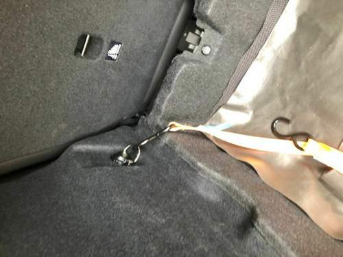

Ich habe auch die Ösen nachgerüstet.
Die Abdeckung kann man rausdrehen (nicht ziehen).
Die beiden hinter den Sitzen werden waagerecht und die anderen zwei, senkrecht montiert.
Die Ösen anzeichnen und ein Loch bohren (durch den Filz). Wenn man alles richtig gemacht hat, passen die beiden Hacken genau auf die Löcher in der Karosserie.

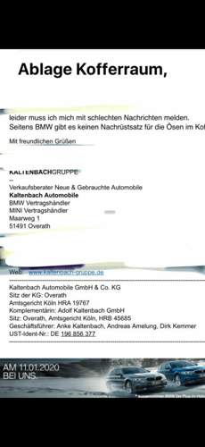

Ich würde mich mit dem Problem Mal an deinem freundlichen Verkäufer wenden.
Themenstarteram 17. September 2019 um 11:50
Hatte ich schon , da der Gute erst Anfang 20 ist kam von ihm erst mal nix!Er meinte jemand zu wissen in der Region vieles nachrüstet und den könnte er fragen ! Nur bis ich da etwas erfahre vergehen sicher 6 Wochen ! Es wird auf eine eigene Lösung rauslaufen , Ösen kaufen und verbauen !

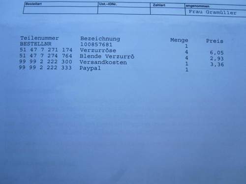

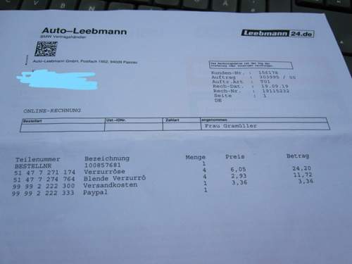

Hier sind die Teile gelistet:
https://www.leebmann24.de/.../?...
@halifax schrieb am 17. September 2019 um 18:36:46 Uhr:
@kappelberg schrieb am 17. September 2019 um 13:20:01 Uhr:
In und was mache ich jetzt um den Rollstuhl zu sichern. Ösen im Internet bestellen und selber nach rüsten?
Das kann schon sein, aber ob da Gewindebuchsen drin sind, wo man die Ösen Anschrauben kann.
Ja, die sind drin, da es ja für die SA Trennetz immer noch die Ösen gibt!
