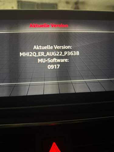

Was ist passiert:
Im Dezember 2020 hat Audi die Funktion Google Earth abgeschaltet, da die Schnittstelle vom Dienstanbieter (Google) nicht länger bereit gestellt wird.
Das heisst?
Bei Wagen von 2016 und älter ist hier zumeist Schluss. Alle anderen Funktionen bleiben bei gültiger Lizenz natürlich erhalten. Bei Wagen ab Baujahr 11/2016 und neuer, gibt es evtl. die Möglichkeit ein Update auf eine neuere Version, mit der Google Maps durch „Satellitenkarten“ ersetzt wird, aufzuspielen. Mit dieser Version werden die Daten direkt von Audi bezogen. Mit dem Update gibt es auch einige grafische Verbesserungen bei der Navigation und Verbesserungen in der Stabilität des Systems. Die Karten sind auch wesentlich schneller sichtbar, sehen etwas anders aus.
Habe ich eine Chance auf das Update?
Das Update bekommen die MMI Geräte, welche mit einem Qualcom Prozessor ausgerüstet sind. Alle Einheiten mit Nvidia Prozessor, bekommen dieses leider nicht. Die nVidia-Einheiten wurde teilweise im A4,A5 bis 05/2017 verbeut, im A6 4G bis Ende deren Produktion.
MMI3G, MIB1 Geräte aus anderen Baureihen haben generell keine Möglichkeit, die Satellitenansicht zu bekommen!
Wie erkenne ich, welcher Prozessor verbaut ist (gilt nur für MMI High im A4,A5,Q5,Q7!)?
Schalte das MMI ein. Drücke die Menü Taste. Dann auf Einstellungen, Systempflege und anschließend auf Versionsinformationen.
Hier siehst du zuerst die aktuelle Version der Firmware deines MMI. Uns interessiert aber die Angabe bei Medientreiber:
z.B. CLUE7-MMXQC- …
Das Q ist wichtig und verweist nach aktuellem Sachstand auf den Qualcom Prozessor. Ist dort eine Lücke in der Zeichenkette, dann hast du einen Nvidia Prozessor.
Ich habe das Q!(bzw. eine Fahrzeug aus MJ2018 oder neuer)
Prüfe nun noch einmal die Version. Ist die Softwareversion kleiner als 1329 (MMI Navigation: 235), dann benötigst du ein Update. Dies kann im Autohaus des Vertrauens aufgespielt werden. Die entsprechende Technische Produktinformation dazu lautet TPI: 2060513
Natürlich kannst du bei entsprechendem Wissen, über das Red Menü, ein Update selber machen.
Updatemedium:
MMI High (MHI2Q): Update auf Zugversion 5092 MU1329,
SD-Karte 4M0906961BP
MMI Nav (MHS2): Update auf Zugversion 2035 MU 235,
SD-Karte 4M0906961CC
Ich habe schon die neue Software (MMI high 1329/ MMI Navigation: 235) und trotzdem keine Karten:
Dann schau nach unter Menü - Connect - Rechte Taste: Lizenzlaufzeiten
Begriffserklärung / Hinweise:
MMI High= MMI Navigation Plus mit MMI touch (mit Festplatte)
MMI Nav(igation) = kleines MMI mit Navi
Auch in der neuen Satellitenansicht stammen die Karten teilweise von google, deshalb steht auch weiterhin google auf dem Monitor.
Der remote_HMI-Trick mit der kostenlosen google Earth-Ansicht ist seit dem 01.01.2021 generell nicht mehr möglich!
