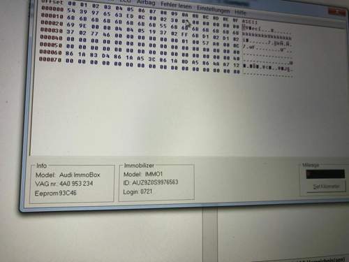

Neuen Transponder in der Bucht bestellt sowie ein kkl Kabel um den Login
Pin aufm eeprom auszulesen den ich natürlich nicht hatte!
Vag eeprom bla besorgt (ich weiß keiner hält da was von, außer Abstand)
Und Pin angezeigt bekommen!

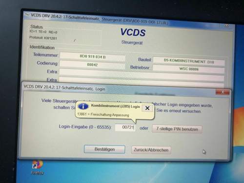

Jedoch lässt vcds mich den dritten Schlüssel nicht anlernen! Also hab’s mehrere
Ursachen wie ich dachte... Pin falsch, Transponder im arsch oder das Kabel!
(Kabel ist von sklad und geupdated)

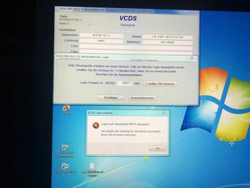

Dann sah ich bei vcds: „Login vom Steuergerät nicht akzeptiert“
Ich hänge mal Bilder an und hoffe jemand hat nen Rat!

Ich glaube gelesen zu haben, das Login nicht gleich Login ist.
Man müsste sich zuerst mit 13861 anmelden und anschließend die ausgelesene PIN eingeben.
Irgendjemand hat da eine Prozedur geschrieben wie man das genau machen muss, finde die aber im Augenblick nicht mehr im Netz.

Msg war kurz gesperrt weil das ja der Login coder für die wfs war die dürfte unterschiedlich sein!

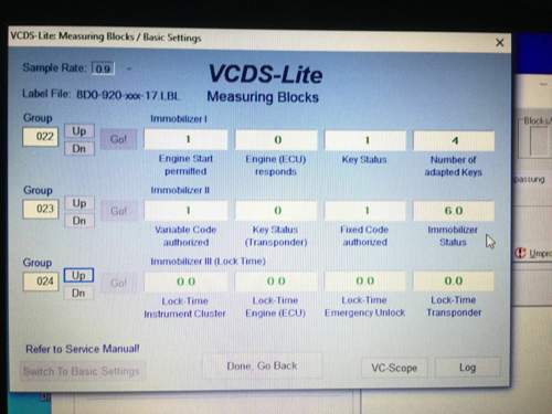

Es empfiehlt sich die Kanäle 22-24 auszulesen, so wie auf dem Foto und mal zu prüfen ob der Transponder nicht vielleicht gesperrt ist.
Im Kanal 23 Key Status Transponder muss eine 0 stehen damit man den Schlüssel anlernen kann (habe mir das gerade erst angelesen und muss das ja auch noch machen).
Anscheinend kann man bei der Wegfahrsperre Version 3 den Transponder nicht mehr auf eine andere Wegfahrsperre anmelden, das ginge nur bei Version 1 oder 2 und dann muss in dem Feld eine 0 stehen.
Wenn ich das richtig verstanden habe wäre ein solch gesperrter Transponder somit wertlos.

Die Kanäle habe ich nicht! Hab mal nachgeschaut aber der zeigt mir die SO nicht an! Hab aber auch immo1 könnte da dran liegen! Allerdings habe ich was ähnliches gefunden und da steht ne null, was jedoch glaube ich nur bedeutet dass der Schlüssel nicht angelernt ist quasi!
