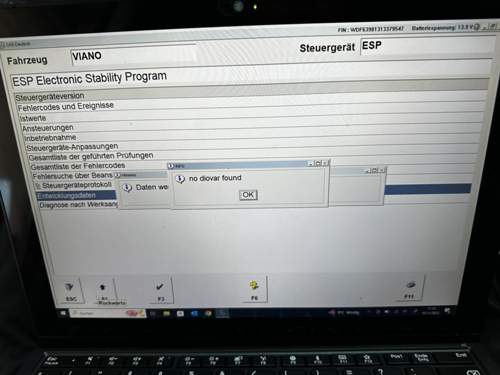

Guten morgen,
Nächstes Problem an meinem Viano,
Haben einen Original Tempomat nachgerüstet und ordentlich in die Datenkarte bei MB eingetragen.
Leider lässt sich dann mit Xentry die SCN Codierung noch auf das ESP schreiben, haben gestern bestimmt 3 Stunden rumprobiert leider ohne Erfolg.
MB ist ratlos, es wird jetzt versucht über den Kundenservice etwas zu erreichen, aber das wird wohl dauern.
Vielleicht hatte ja hier schon jemand das selbe Problem und kann mir einen Tipp geben.
Danke euch

Ja der Code MS1 wurde in die Datenkarte nachgetragen? Ist das das VeDoc?
Bei allen anderen Steuergeräten zieht er innerhalb von wenigen Sekunden die Scn Codierung vom Server. Nur beim esp kommt ein Verbindungsfehler. Alle anderen Funktionen vom esp funktionieren aber.
Wie wird der limiter bzw Funktionsleucjtw parametriert?

Wie bereits geschrieben ist eine sd vorhanden. Das esp Steuergerät lässt sich aber nicht codieren im entwicklermodus.
Da wird auch jemand anderes nicht weiter kommen.
Wir haben bereits 2 sd probiert und 4 verschiedene original Xentry Diagnosen.
Mit Verdiamo? Richtige Software Version drauf?
Ach du warst gar nicht beim freundlichen.? Wie soll ohne offiziellen Xentry Zugang mit offiziellem Rechner oder passthrough Lösung das denn bitte funktionieren!?
Bitte bitte richtig lesen. Ich war bei Daimler. Dort haben wir mit 4 originalen Xentry versucht das esp online zu codieren. Ohne Erfolg. In der Datenkarte steht der Code MS1 drin. Auch der Daimler Help Desk wusste nicht weiter.
Zuhause habe ich noch 2 nicht ganz so originale sd. Auch damit geht es nicht.

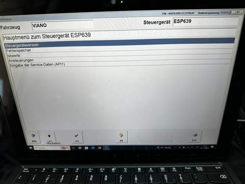

Hier hat jemand das selbe Problem wie ich, sogar mit der selben Fehlermeldung
Sobald man im ESP den Entwickler Modus betritt, erscheint der Fehler "No diovar found!"
