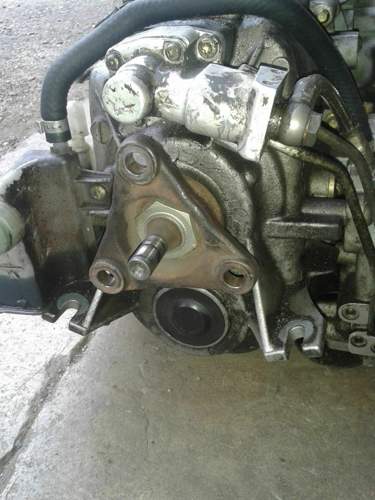

Hallo ich bin neu hier und muss euch gleich mal mit meinem Problem konvrontieren aber vielleicht hatte hier jemand schon mal was ähnliches. Zu meinem Fahrzeug es handelt sich um ein e46 323ci bj 1999 ca. 250tkm.
Wie schon oben beschrieben habe ich Vibrationen im Antriebstrang beim beschleunigen. Am meisten Spürbar im 2. und 3. gang und nur unter Vollast. Ab 140km/h kommt dann ein Wummen vom Hinterachse das im sekundentackt die Frequenz wechselt. Das komische an der Sache ist, das dass Problem nicht immer und auch nicht immer gleich auftritt was bedeutet wenn das Auto kalt ist hab ich es fast garnicht. Wenn ich das Auto abstelle und ca. eine Stunde später wieder fahre sind die Vibrationen meistens am schlimmsten. Ich persönlich habe das gefühl es kommt hinten von der Beidahrerseite.

noch hinzu:
Es wurde schon gewechselt:
-Mittellager Kardanweller und Hardyscheibe
-Antriebswellen hinten beide und diff
-Komplette Hinterachse neu gelagert (Hinterrachse wurde schon mal geschweißt und bleche sind alle i.o also keine Risse)
-Beide Radlager hinten
Ich weiß echt nicht mehr weiter woher das jetzt noch kommen kann.
noch hinzu alle Teile sind Original Bmw oder Meyle HD Teile.
Vibrationen tauchen nur unter Vollast auf geh ich vom Gas ist alles wieder i.o.

Motorlager Testen geht so:
Du Brauchst eine Hilfe. Der setzt sich ins Auto zieht die Handbremse, betätigt die Fussbremse und gibt vorsichtig gas. Währenddessen schaust du vorne bei geöffneter Motorhaube und Taschenlampe wie sich der Motor an den Seiten bewegt. Wenn es zu viel ist kannst Du die lager tauschen.
Das Blubbern kann vom Krümmer kommen, die Dichtung vom Hitzeschild ist vielleicht verbrannt...
Tja und dann würde ich mal schauen ob deine Hinterachse noch überall fest ist :-( Ist keine Seltenheit bei den Baujahren!
ZMS wurde ja schon erwähnt, aber nicht weiter drauf eingegangen. Da würde ich auch mal ansetzen. Mit 250tkm ist das sicher auch nicht mehr das Beste.
Motorlager sind durchaus auch möglich. Was aber gerne vergessen wird, aber erst das "3. Glied" im Motor/Getriebe-gespann ist: Der Getriebeträger bzw. dessen Gummilager. Vielleicht (oder bestimmt) sind diese auch ziemlich ausgelutscht, aber ziemlich simpel zu wechseln und günstig noch dazu.
Ansonsten noch: Hinterachsdifferential?

So das mit den Motorlager werde ich in den Feirtagen mal probieren und eventuell gleich tauschen. ZMS hab ich nur soweit kontrollieren können das ich halt ein leises klacken aus dem getriebe höre wenn ich den Motor aus machen, dieses geräusch soll ja andscheinend vom ZMS kommen. Kann man ein ZMS noch anderst überprüfen weil ein ZMS auf verdacht wechseln ist schon sehr kostenspielig und ne schweine Arbeit.
Das Schlagen hab ich seid dem Zeitpunkt wo ich alle Achslager getauscht habe mit Hardyscheibe und Mittellager.
Sur wurde danach natürlich komplett vermessen.
Hinterachse wurde schon mal geschweißt und konnte auch mitlerweile keine neuen Risse feststellen.
Ich hoff nur nicht das ich beim einbau von der Kardanwelle irgenwas falsch gemacht. Auf richtiges Zusammenstecken hab ich geachtet und mir die Welle auch Makiert wegen dem wuchten. Kann ich da sonst noch was falsch gemacht haben beim einbau der Kardanwelle. Mutter vielleicht zu lose angezogen oder welle leicht verspannt da diese ja in der länge verschiebbar ist?
Also da sind solche Fettpackete die man dran machen kann. Da gab es einen Puma Fall. Wellendichtring ist mit Fett zu versehen oder so. Kann es im Moment nicht finden...
Naja ZMS kannste nur prüfen, wenn das Getriebe draußen ist.
Wenn du die Welle markiert hast und du penibelst drauf geachtet hast, dass die nicht um einen oder mehr Zähne verdreht zusammengesteckt wurde, sollte es passen. Mittellager bzw. der Halter wird ja nur mit 24Nm oder so angezogen. Habt ihr darauf geachtet? Um das Mittellager zu tauschen, braucht man doch auch ne Presse, oder? Habt ihr das selbst erledigt? Nicht dass da was in die Hose gegangen ist.
Ich würde es mal mit reproduzieren auf der Bühne versuchen, ob man das Geräusch orten kann.
Andy´s Tip ist auch gut, im TIS gibt´s da ne Anleitung bezüglich fetten der Gelenkwelle.
