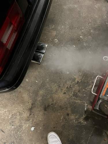

Hallo liebe Community,
Mein SL129 aus 99 stößt weißen Rauch aus (im Stand).
10-15 Sekunden nach dem Kaltstart kommt viel Rauch raus, siehe Bild.
Beim fahren fällt es mir nicht auf. Nur im Stand.
Ich habe den Wagen seit ca 2 Monaten und es ist nicht besser geworden.
Beim Vorbesitzer wurden Zylinderkopfdichtung etc. getauscht.
Wasser verliert er auch nicht.
Ölwechsel gab es vor kurzem bei mir.
Liebt es am verbauten Endtopf ? Oder was kann das Problem sein?
Besten Dank! Guten Rutsch und
Beste Grüße

Hi, also das ist ganz normal wenn es draußen kalt ist. Wenn du deinen warmen Atem in kalte Luft bläst rauchst du auch =) Solange das nur im Stand und bei Kälte ist passt alles

Denke ich auch. Schau mal hinten in die Auspuffrohre ob da Kondenswasser sich ablagert.

Danke euch. Etwas Kondenswasser ist erkennbar.
Der Rauch fällt mir an der Ampel bei meinem besonders auf (im Vergleich zu den anderen Autos, die da stehen).. :D
Falls das etwas zur Sache tut: der Wagen stand die letzten Jahre in einer Halle rum. Lg und danke !

Bitte nicht verwechseln, wenn Wasser in den Ölkreislauf gelangt, ist das kein Grund für weissen Dampf aus dem Auspuff.
Hier gäbe es nur die Möglichkeit, dass Wasser über eine undichte Kopfdichtung oder über einen Riss in den Brennraum gelangt und dann mitverbrannt wird.
Als einfache Diagnosemöglichkeit könntest Du Dir den Verbrennungsrückstand auf den Zündkerzen anschauen. Läge ein solcher Defekt vor, wären die Farben der Zündkerzen unterschiedlich. Ggfs. wäre auch ein unruhigerer Leerlauf spürbar.
Dann aber müsste im Wasserkreislauf auch ein Verlust erkennbar sein.
Das sich im Winter bei kälteren Temperaturen oder bei hoher Luftfeuchtigkeit Schwitzwasser im Schalldämpfer ablagert, ist ebenfalls normal. Je länger der Wagen steht, umso mehr sammelt sich an. Bei laufenden Motor bläst es dann so lange grau-weiss heraus, bis das Wasser verdunstet ist. Das Wasser sammelt sich vom Kat bis zum Endschalldämpfer an.
Schau Dir also mal die Kerzen an und lege sie in der Reihenfolge der Zylinder nebeneinander. Wenn die unauffällig sind, fährst Du mal eine längere Strecke. Der Wagen sollte dann aufhören zu rauchen.
