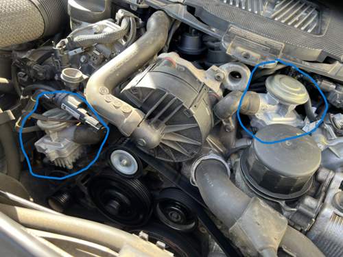

Ich war gerade beim Fehlerspeicher auslesen.
2 Fehler kamen raus:
Fehlercode: DTC 0810 (810) / Sekundärluftsystem Bank 1
Fehlercode: DTC 0814 (814) / Sekundärluftsystem Bank 2
Der Bosch Service bei dem ich war meinte da muss man die Sekundärluftpumpe tauschen, wie schon von @Rhenania vermutet.
Das Ganze soll laut deren Kostenvoranschlag 556€ (387€ Pumpe + 169€ Einbau) kosten.
Mit dem Auto weiter zu fahren ohne den Austausch sollte erst einmal unproblematisch sein meinte der Meister.
Ich werde mich jetzt also zu erst einmal auf die Suche nach den restlichen Defekten machen um rauszufinden was sonst noch alles auf mich zu kommt.
Würde es vielleicht Sinn machen, die Pumpe online (https://www.autodoc.de/.../22700-c-280-204-054) für 163€ zu kaufen und jemanden zu suchen der diese einbaut, oder kommt man damit am Ende auch nicht viel billiger?

Es muss ja nicht unbedingt die Pumpe selbst sein? Schon nach der Sicherung geschaut?
Evtl auch das Relais, falls eins verbaut ist oder ein Ventil?
Danke für den Hinweis, das lasse ich dann nochmal von der Werkstatt überprüfen.
Allerdings fürchte ich schon, dass die Pumpe den Geist aufgegeben hat.
Immerhin hatte ich die letzten zwei Wochen schon ein extrem lautes Pfeiffen die ersten 30sec nach dem Kaltstart.

Leider habe ich das Problem immer noch nicht gelöst
Die Pumpe wurde eingebaut, danach war der Fehler für 2-3 Tage weg und kam dann wieder.
Danach das Relais getauscht, wieder war der Fehler 2-3 Tage weg.
Jetzt ist der Fehler wieder da ...
Weiss jemand woran es jetzt noch liegen könnte?
@SternFan94 schrieb am 19. August 2021 um 13:30:27 Uhr:
Was sind dann jetz für Fehler hinterlegt ?
