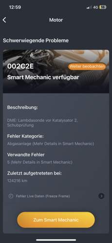

Warum wurden so viele Teile getauscht, waren die wirklich alle defekt, oder hat man die auf Verdacht getauscht? Eine Ferndiagnose ist stochern im Heuhaufen. Was zeigt denn der Fehlerspeicher an? Im Prinzip sehe ich zunächst 3 Richtungen: Zündung, Luft und Kraftstoff. Wenn kein Fehler abgelegt ist, würde ich zunächst die Zündspulen abziehen und schauen, ob das Ruckeln zunimmt, oder gleichbleibend ist.
Ja bitte mal den Fehlerspeicher hier posten, dann schauen wir das zusammen an.
Danke für eure Nachrichten, dieser Fehler ist wirklich immer drin seitdem diese Probleme bestehen. Sonde ist jetzt neu und der Fehler bleibt. Können es die Spulen trotzdem sein?

Es könnte auch ein Folgefehler sein. Besteht die Möglichkeit den FS mit einer richtigen Software auszulesen? Bei den Apps ist das immer schwierig. Und bitte den kompletten Fehlerspeicher posten nicht nur ein Fehler.

Der Lamdafehler, kann auch aufgrund von einem anderen Fehler auftauchen. Somit ist der Lamdafehler nicht ursächlich für die Probleme sondern etwas anderes. Dies ist sogar häufig der Fall. Deshalb brauchen wir den kompletten Fehlerspeicher ansonsten kann man dir leider nicht aus der Ferne helfen.

Einfach Fehler auslesen und dann zeigt er alle Fehler an.
Klar Carly kann das. Naja Fahren kannst du immer auf eigene Gefahr, ich weiß ja nicht was kaputt ist.
@Jaden2000 schrieb am 24. Dezember 2023 um 09:06:09 Uhr:
Also dann ist der Fehler mit dem Code 002C2E (Lambdasonde vor Kat 2 - Schubprüfung) der einzige der drin steht, alles andere ist in Ordnung.

Naja, ich würde aber zu einer anderen Werkstatt gehen. Es kann auch sein, dass dein Fahrzeug Nebenluft (Falschluft) zieht, und deshalb nicht gut läuft. Zündspule würde im Fehlerspeicher stehen, wenn eine kaputt wäre.

Einzige Möglichkeit ist tatsächlich mit einer Nebelmaschine zu arbeiten. Ansonsten wird das nichts.
