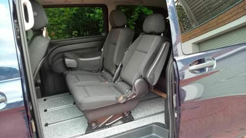

Als Anregung für eine Selbstbaulösung, die rund 200 Euronen gekostet hat, schaut gern mal bei in meinem Profil bei den Fotos zum W639, also hier https://www.motor-talk.de/fahrzeuge/839590/mercedes-viano-w639

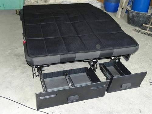

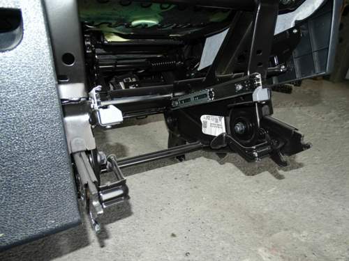

was für dich evtl gehen würde, ist so ein Bett welches ich mir gebaut habe. Allerdings mit längeren Füßen nach unten, da du ja die sitze drin lassen möchtest. Meine Anforderung war - Das Motorrad muss in den bus passen und nach entnahme des bikes, möchte ich ein vollwertiges Bett mit Lattenrost. Ich stelle das Bett als Trennwand direkt hinter die Vordersitze. Es würde allerdings auch hinter die 2te Bankreihe als Ladewand zum stellen gehen.
Einfach umklappen und ausziehen. ich hoffe du erkennst etwas auf den Bildern. Mehr habe ich gerade nicht am Handy.
