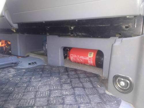

Wenn nicht vorhanden, muss du nen sitzkasten wie nach den Bild einbauen (lassen)
Das Kabel fur Gurststraffer in der mitte solte naturlich auch vorhanden sein. Bitte guck mal unter den Sitz. Ist nen zwei-leiter Kabel mit gelbe Steckverbindung. Sitzbelegung erkennungsmatte sind meisteneits nicht im Dopplerbank vorhanden.
Sitzkasten

Jawohl, ich habe das Thema hinten mir. Meiner ist aber einen Kombi (PKW). Ich habe den Sitzkasten von den vorhandenen Einzelsitze wieder drin gebastelt.
Wenn ich so einen Sitzkasten wie im Bild drin gemacht hatte, wars auch die Seitenverkleidug der B-saule nicht passend.

Ich hatte auch schon mit dem Gedanken gespielt, meine rechte Doppelsitzbank - zumindest temporär durch einen Einzelsitz zu ersetzen, Vito BJ 2012.
Der Unterbau wie bei dem Bild von Schouten ist vorhanden. Sollte also somit kein Problem sein. Ein Kabel habe ich nur unter dem Fahrersitz und am rechten Sitz der Sitzbank. Was ist das jeweils für ein Kabel? Ob das Fahrzeug überhaupt Gurtstraffer hat, kann ich nicht sagen. Aber der Gurt für den Mittelsitz ist komplett an der Bank verbaut und es gibt auf den ersten Blick keine weiteren Kabel.

Deine Kabel ist von Gurtstraffer in der Mitte.
Das Sitzkissen must unbedingt ab zu nehmen sein. Am vorne nach oben heben. Ist beim Rucklehne im Sitzkasten gesteckt.
Bei verbautem Doppelairbag ist eine Umrüstung auf Einzelsitz meiner Kenntnis nach nicht möglich.
