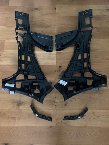

Ich hatte letzte Woche die Stoßstange ab und wollte die Mopf Stoßstange montieren. Allerdings fehlen mir noch 3 Teile.
Die rechte und linke Maske und das mittlere untere Gitter.
Die Stoßstange ist a4478856000
Hat jemand die Artikelnummern für die 3 Teile?

Hallo.Hab alles hier liegen.Immer von außen betrachtet.Gruss Robert
danke für deine Hilfe.
Ich möchte umbauen auf
V-Klasse Mopf Stoßstange. Das sind leider nicht die passenden Teile für die Stoßstange A4478856000.
Das mittlere untere Gitter und die Maske rechts und links brauche ich. Vielleicht hat es noch einer liegen?!
