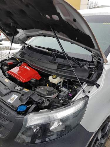

Hat wer von den V-Klassen Besitzern ein Foto vom Gasdruckdämpfer der Motorhaube und wie dieser befestigt ist? würd dies gern bei meinem Vito auch so haben!

Das habe ich in meinem Vito machen lassen.
Es war aber ziemlich teuer (den Rechnungsbetrag habe ich hier unterwegs leider nicht zur Verfügung, kann ich bei Interesse aber ggfs. nachreichen).
Es musste - wenn ich es richtig verstanden haben - wohl geschweisst und die Regenablauflleiste im Motorraum bearbeitet werden. Ein nicht zu unterschätzender Aufwand, da es da essentielle Unterschiede zwischen V und Vito gibt und die Auffhängung für die Dämpfer bei letzterem nicht vorhanden ist.
Da ich da aber im Motorraum meinen Landstromanschluss habe, war es mir das letztendlich wert, sonst hätte ich es nicht gemacht.

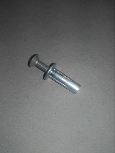

Wenn der Kleber versagt fliegt dir die Haube auf den Kopf oder die Hände. Also bei dem Aufwand lieber lassen und mit leben. Ich vermute, dass der Freundliche keine wirkliche Ahnung hatte ausser dir die Dämpferteile anzudrehen.
Kleben würde ich auch nicht. Popniete wären mir zu riskant.

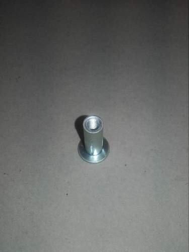

Es gibt aber auch Gewindeniete M6 oder M8. Wenn das vom Platz her passen sollte. Nach dem Bohren Rostschutz nicht vergessen. Gewindeniet einziehen und anschrauben. Die Einnietzange kann man sich ggf leihen oder man versucht es mit einer langen Schraube und zwei Muttern. Vorher bitte trocken üben oder machen lassen.
Zur Befestigung von den Winkeln
Nimm doch so Gewindenieten die gibt es auch kürzer, hab ich bei meiner Fahrzeugeinrichtung auch verwendet.
Die halten super und du musst auch nix schweißen
...das müsste sich auch bei der Motorhaube ausgehen...

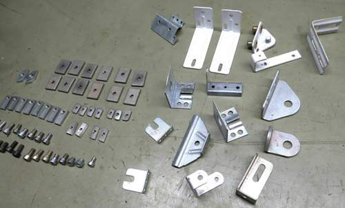

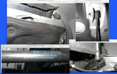

Da die doppelwandige Motorhaube von innen leicht zugängig ist, sollte ein verschraubter Winkel (Foto) für den Gasdruckdämpfer leicht anzubringen sein. ( mögl. M5 bzw. M6 Inbus verwenden)

Ob da wirklich eine Niete auch reicht ?
An der Motorhaube haben sie es wohl auch so gemacht, wie Pahul geschrieben hat, Problem ist der das Gewicht tragende Tragepunkt unterhalb der Scheibe, hier speziell angefertigt.

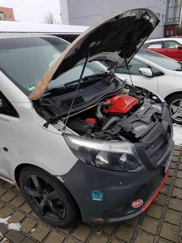

Habe durch Zufall sowas wie ein Umbausatz für sowas gefunden.
Habe es heute verbaut.
Sind zwar andere Befestigungspunkte wie Original aber es hällt und funktioniert.
