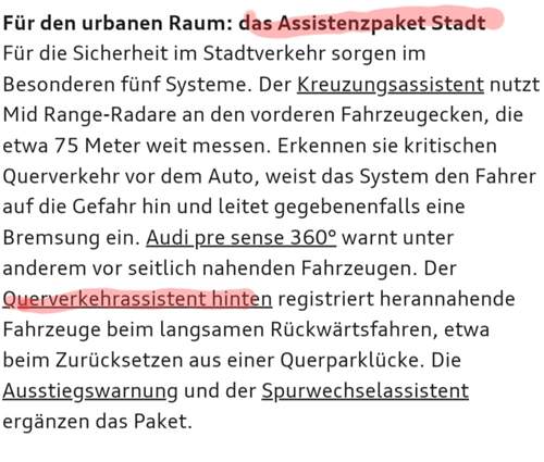

Generell als Info. Das was du erlebt hast, kann nur normalerweise der "Audi pre sense rear" sein. Nur der schaut nacht hinten und macht eine Vollbremsung. Nach deiner Liste, hast du du den nicht oder du hast nicht alle Pakete genannt.
Der "Audi pre sense rear" ist nur in folgenden Paketen vorhanden:
- Assistenzpaket Stadt
- Assistenzpaket Stadt mit Assistenzpaket Parken
- Spurwechselwarnung inklusive Audi pre sense rear
Eins von den 3 musst du haben. Über die PDC wird so eine Bremsung normalerweise nicht gemacht.
Zum Thema verhalten (gerade deins beim Fahren). Das macht er nicht zuverlässig, da er genau dafür nicht da ist. Im "Audi pre sense rear" hast du hinten im Heck (link-, Rechte-Ecker über der Stoßstange) jeweils ein Radar. Das Radar kann nur bewegliche Objekte erkennen (keine stehenden bzw. nicht 100%ig). Das Radar wäre technish in der Lage dies zu tun. Frag nicht, warum es dies nicht tut.
Wenn man es genau betrachtet, wäre dies eine Fehlefunktion. Warum? Du hast dich bewegt und das andere PKW nicht. Das "Audi pre sense rear" hat in diesem Fall nicht beachtet, das du dich bewegst. Sondern, es dachte. Das du stehst und das andere Objekt sich bewegt. Das scheint irgendwo im Code, ein Fall nicht beachtet zu sein. Also verlass dich auf diese Funktion absolut nicht. Wo es gut funktioniert, wenn du du rückwärts fährst und einer kommt von links/rechts angefahren (oder zu Fuß, Rad).
