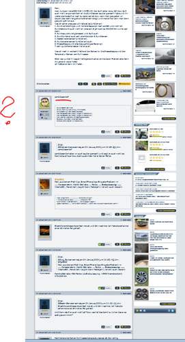

Lambdasonde?
@Drehzahlmama schrieb am 24. Januar 2024 um 10:50:34 Uhr:
Lambdasonde?
Lambdasonde haben wir auch sauber gemacht und zeigt er auch nicht als Kontrollleuchte an bzw. beim ausblinken hat er keinen Fehler.

Edit: meine Frage steht ja eingangs schon da.
@Drehzahlmama
;) "-wo / was-" ? Sonst hätte ich nicht gefragt -) .
