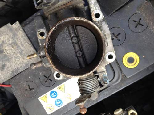

mein Auto ein Volvo 850 2,5l 144PS 10V der läuft leider viel zu fett bzw. läuft auch nicht lange nachdem ich die Zündkerzen sauber gemacht habe und ihn wieder starte säuft er nach kürzerer zeit ab bzw. wenn man gas geben will dauert das relativ lange bis die Drehzahl steigt und manchmal wenn man dann gas gibt geht er aus.
Was ich schon alles geprüft habe ob es funktioniert:
1. Zündverteilerfinger und Verteilerkappe ist noch perfekt und nicht alt.
Zündkabel sind auch nicht alt (alles so 1,5 jahre alt/ca. 25.000 km runter seit dem)
2. Zündspule durchgemessen und läuft auch.
3. Zündfunke ist auch sehr stark bei allen 5 Zündkerzen.
4. Nockenwellensensor funktioniert.
5. Kurbelwellensensor funktioniert auch.
6. Drosselklappe und alles dazugehöriges Gereinigt.
7. sehr gute Kompression hat er auch.
Was ich noch in verdacht hätte ist der Sensor für die Drosselklappe und den Temperatur Sensor vom Kühlwasser.
Oder was würdet ihr sagen hatte jemand schon einmal so ein Problem oder kann mir jemand weiter helfen
ich hoffe einer kann mir helfen.

Lambdasonde?
@Drehzahlmama schrieb am 24. Januar 2024 um 10:50:34 Uhr:
Lambdasonde?
Lambdasonde haben wir auch sauber gemacht und zeigt er auch nicht als Kontrollleuchte an bzw. beim ausblinken hat er keinen Fehler.

Steck die lambdasonde einfach mal ab und fahr nochmal. Ich habe da schonmal einen ähnlichen Fall gehabt
Und dann säuft er auch nicht ab? bzw. was hat das damit zu tuhen das er so spät gas annimmt?
Kontrolliere mal deinen Kühlwassertemperatursensor ob der richtig angeschlossen ist.
Oder messe ihn Mahl den wiederstand durch.Wen der Temperatursensor defekt ist fettet der Motor an.

Meiner hatte mal ein extremes Fehl Signal gegeben, das Steuergerät hat es auch als plausibel erkannt und das Auto hatte 100 PS weniger, es war fast nicht zu fahren und hat auch extrem geregelt schwarz geraucht und ist sehr schlecht gestartet. Ramon abgesteckt und er hatte die volle Kraft , auch wenn er quasi dann in einem festen kennFeld läuft
