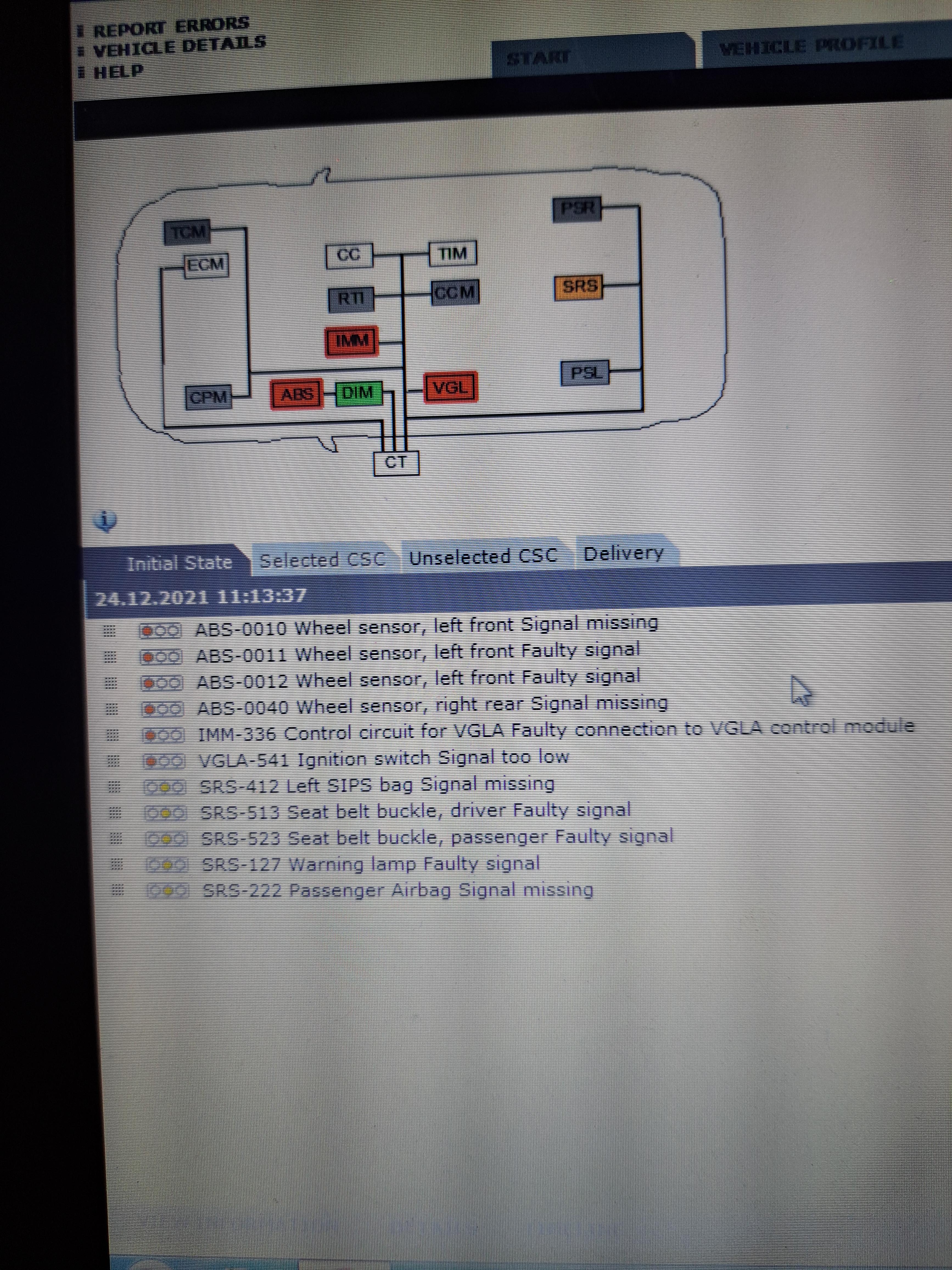

Moin Moin,
Erstmal frohe Weihnachten,
Ich habe folgendes Problem.
Mein Volvo V70 aus 99 2,5 mit 144 PS startet wenn er kalt ist ohne Probleme und läuft dann auch kurz solange er kalt ist.
Wenn er nur etwas wärmer wird geht er aus auch beim fahren unter Last.
Auch wenn man ihn 5 Minuten laufen lässt und dann ausmacht und dann wieder starten möchte springt er nicht mehr an.
Er orgelt dann als wenn er keinen Sprit mehr im Tank hat.
Er springt dann nicht mehr an / egal wie lange man es versucht.
Im Cockpit fühlt es sich dann als wenn die Batterie leer ist / die ist aber neu und vollgeladen.
Das rote Batteriesymbol ist dann auch am leuchten beim startversuch ( ist glaube ich aber normal wenn er nicht startet ).
Als wenn da auch Strom mäßig was nicht stimmt.
Es pufft dann auch hinten ausm Auspuff wie eine Art Fehlzündung.
Lässt man ihn länger stehen,ein paar Stunden springt er wieder ganz normal an.
Was mir aufgefallen ist,wenn die Zündung an ist hört es sich im Motorraum an als wenn ein Gartenschlauch an ist / kommt von der Benzinleitung.
Das hört sich an als wenn ein Gartenschlauch voll aufgedreht ist.
Das hatte ich noch bei keinem Volvo,Ich glaube auch nicht das es normal ist.
Man fühlt regelrecht den Druck der durch die Benzinleitungen fließt wenn man die Schläuche anfasst.
Habt Ihr eine Idee ?
Vielleicht Benzinpumpe oder Relais ?
Aber dann würde er doch garnicht anspringen ?
Oder Einspritzdüsen ?
Irgendwas am Kraftstoffsystem muss es sein oder was meint Ihr ?
Ich hoffe das mir einer von euch hier helfen kann.
Mit freundlichen Grüßen
Dennis.
110 Antworten

Das Auspuff Geräusch gibt mir zu denken?
99er schreibst Du, der hat schon den Nockenwellenversteller. Ich denke das dort der Fehler zu suchen ist und das rauschen im Motorraum, entweder ist der Benzindruckregler hin oder das Benzinpumpenrelais, welches nicht mehr abschaltet beim erreichen des erforderlichen Drucks. Bzw wäre noch denkbar das eine Einspritzdüse offen steht und der Druck nie erreicht wird. Das würde dann erklären warum er absäuft durch zu viel Kraftstoff. Wie sehen denn die Kerzen aus in dem Moment wenn er abstirbt??
