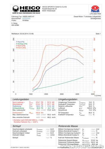

Hallo mein elche war heute auf dem leistungsprüfstand mit einem traurigem ergebnis

Bitte um mehr Details! Sonst vermute ich, dass dein Auto nagelneu ist. Bitte den gleichen Test nach 30K Laufleistung und nach dem Ölwechsel wiederholen, die Ergebnisse vergleichen und dann uns präsentieren!

War das die einzige Messung die gemacht wurde?
Die Messungen weichen ja auch voneinander ab.
Aber das Drehmoment im unteren Drehzahlbereich ist ja wirklich schlecht, sieht fast so aus als wenn ein Turbolader nicht richtig funktioniert.
Hast du noch Werksgarantie?
Ja mehr Details wäre gut.
Liebe Grüsse
Ralf
Themenstarteram 16. Juni 2014 um 18:24
der wagen hat 10000km und ist von okt.2013 und zwischen 1500 1/min und 2200 1/min dieselnagen
es wurden bereits 5 neue injektoren verbaut jedoch kein erfolg

Denke bei deinem muss was im Argen liegen... Speziell die DM-Abweichung geht ja mal gar nicht...
Nur mal zum Vergleich, auch wenn man das natürlich nur mit dem gleichen Prüfstand vergleichen kann.
Meiner hat genau Serienleistung, natürlich ohne Heico.
LG
V60d5awd-at-leistungsmessung-2014

Wenn du ein R2S System hast, lass bitte das Bypassventil inkl. Steuerdose zwischen HD (KP35)und ND (KP16) ATL prüfen. Dein Bypass klemmt oder die Steuerdose ist kaputt…..

so langsam bin ich am verzweifeln bin heute den baugleichen xc60 meines vaters gefahren und man merkt einen erheblichen unterschied
am mittwoch kommt einer von volvo belgien um sich genauer damit zubefassen
Gruß,
DrBub
ok sage meinem vertregshändler bescheid
arbeitest du bei volvo oder woher weis du so genau bescheid
und was bitte ist ein R2s bzw die ganzen abkürzugen KP35 und KP16

kann ich dieses bypass oder steuerdose problem auch mit dem dieselnageln inverbindung bringen
TiAL
R2S (regulated two stage / 2stufige geregelte Aufladung) steht für das TurboladerSystem wenn du einen 2.4D 5Zyl 163ps oder 215PS fährst
Lader (ATL) Abgasturbolader
HD Hochdruck ATL
KP35 Klappensystem mit dia. 35mm Turbinenrad
ND Niedrigdruck ATL
KP16 Klappensystem mit dia. 16mm Turbinenrad
