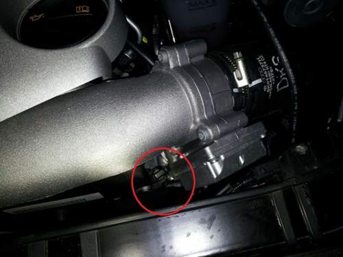

helft mir....;).....ich glotze in den Motor und sehe auch nur schwarz da unten drin......das einzige was mir einfällt ist rot in den Bildern umrandet....ist es das Rohr ?...da ist so eine art Plastikkappe drauf.

ja das ist es ;)
gruß sony8v

Dann bestelle ich morgen früh gleich 059 115 611 AB und ein Stück meiner inneren Sicherheit ist wieder mehr. Technik gut und schön, Kontrolle ist besser, letztendlich bin ich das mein Autofahrerleben lang gewohnt - den Ölstab zu kontrollieren ;)
am 10. Oktober 2011 um 17:03
yep, wie schon geschrieben, genau das ist der Blindstopfen. Pass auf, der sitzt ziemlich straff und ist dann mit einem Ruck ab und auch nur ca. 6-8cm lang. Hab Ihn fast fallen lassen. Lässt sich aber problemlos wieder zurückstecken. Aber ich nehme mal an du hast ihn schon ab gehabt. :)
Der Griff des Ölmeßstabs flutscht dann perfekt in die zwei Nuten am oberen Ende des Rohrs (mit zwei Gummidichtringen), besser als es am Stopfen aussieht. Ich sag es nur, weil das Rohr ohne Stab und Stopfen so unfertig am Ende aussieht.
