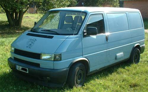

Ich habe mich, nachdem ich jetzt jahrelang eine T4 Caravelle hatte (die wir ausgebaut haben und auch wundervolle Urlaube mit gemacht haben) dazu entschieden auf einen Caddy Maxi umzusteigen.
Lebensumstände haben sich verändert und der geliebte Bus war gemeinsam mit meiner langjährigen Ex-Partnerin gekauft worden. Er ging in ihren Besitz über. Nun stehe ich ohne Fahrendes Bett da. Jetzt bin ich auf der Suche nach einem Pendlerauto (Langstrecke, oft alleine) mit dem ich auch kurze Urlaube machen kann. Daher der Gedanke an den Caddy Maxi!
Nun zu meinen Fragen:
- Welcher Motor ist da das äquivalent zum unzerstörbarten 2.5L TDI meiner geliebten Caravelle? 😁
- Welche Modelreihen sind zu empfehlen? Wo die Finger von lassen?
- Auf was sollte ich allgemein achten? Wo sind die klassischen Schwachstellen bei Caddy Maxis? Die des T4s sind mir mittlerweile gut bekannt 🙂
-Gibt es allgemein Tipps und Tricks die ich wissen sollte?

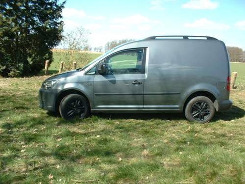

Moin, der Maxi hat die gleichen Gene und damit auch wenn Mängel, die gleichen Fehler wie der kurze Caddy.
Ich empfehle unsere FAQ sich mal anzuschauen.
https://www.motor-talk.de/faq/vw-caddy-q91.html
Caddy 3 2.0 TDI mit 140 PS
Caddy 4 2.0 TDI mit 150 PS
Im Wiki gibt's ne gute Übersicht der Motoren und Getriebe.
Mir fallen jetzt nur die hinteren Bremsen ein die schneller kommen. Die können aber auch 100tkm halten
Die Blechlegierung finde ich jetzt nicht so toll. Selbst Oxyblock hat da keine schance bei blanken Blech.
Ansonsten alles kann, nichts muss. Aber nicht so wie bei den T's.

Wenn es der Geldbeutel her gibt ist der 4er schon ein wenig moderner wie ein 3er. Hier würde ich nur nach den Facelift Modellen schauen.
Man muss halt immer schauen was alles gemacht wurde bei einem Gebrauchten.
Das normale Wiki ist gemeint. Die caddy FAQ hier bei MT sind auch sehr gut.
Alles klar Danke dir! Hab mich da jetztz umgeschaut! Also wenn ich es richtig verstehe: Nach einem 2.0er TDI mit 140 PS Ausschau halten? 🙂
Ich hatte 10 Jahre eine T4 mit ABL Motor, seit knapp 4 Jahren den Caddy 3 FL mit den 1.6 TDI Motor.
Vom Fahrgefühl und Komfort ist der Caddy im Vergleich zum T4 schon ein Quantensprung.
Mein 98er T4 hatte sehr viel Gammel, der Caddy erfreulicherweise nichts.
Was den Verschleiß betrifft merke ich keinen Unterschied, Bremse, Fahrwerksteile muss ich auch nicht häufiger als beim T4 tauschen.
Der Caddy verbraucht gut 2 Liter weniger als der T4.
Bereut habe ich den Schritt zu keiner Sekunde.
T4

Der Innenraum von Caddy ist im Vergleich zum T4 natürlich kleiner / enger.
Wenn ich mir aber die Preise für T4 anschaue, z.B. 2002er Multivan, über 300 Tkm runter und das für 10 T€, dann doch lieber den Caddy auch wenn da die Preise momentan etwas überzogen sind.
Ich würde den Caddy gründlich probefahren.
Der Kurze macht etwas Spass,der Lange bringt dich trocken von A nach B.
Die Sitzposition ist wie im Golf mit Sitzkissen,das Raumgefühl auch.
Wenn die Kosten für dich entscheidend sind,ist der Caddy schon eine gute Wahl.
Wenn du es geliebt hast T4 zu fahren,sehe ich im Caddy keine Alternative.
Man sitzt im Caddy schon etwas tiefer als im T4, die Größe der Frontscheibe und die Außenspiegel sind schon fast identisch mit dem T4.
Am besten wäre aber eine Probefahrt mit einem Caddy.
