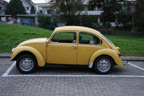

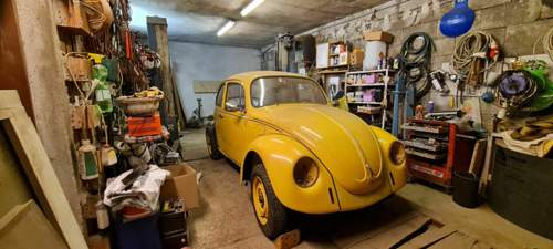

Hallo liebe Käferfreunde,
aktuell restaurieren wir meinen gelben 1200er und gestern haben wir die Karosserie endlich wieder auf die Bodengruppe gesetzt.
Dabei ist mir aufgefallen, dass der Käfer vorne extrem hoch ist.
Habe dann kurzerhand beim Vorbesitzer angerufen und nachgefragt, ob das bei ihm auch schon so war (habe den Krabbler nämlich bereits im geschiedenen Zustand gekauft).
Er hat mir dann ein altes Foto von 2009 geschickt (da steht er vorne auch schon so hoch da).
Ich kann mir ehrlich gesagt nur schwer vorstellen, dass das von VW so gewollt ist?!
Außerdem habe ich das Gefühl, dass der Käfer vorne auch nicht richtig federt.
Habe mich gestern mit meinem gesamten Gewicht in den Kofferraum gesetzt und er hat vorne maximal 5 mm eingefedert.

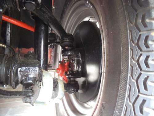

Habe dazu auch schon ein paar Beiträge gelesen, jedoch konnte ich keine passende Lösung finden.
Es ist KEINE verstellbare Vorderachse verbaut!
Traggelenke habe ich bereits geprüft, diese wurden richtig eingepresst.
VA ist auch mit reichlich Fett bedient worden, daran sollte es auch nicht liegen.
Habt ihr vielleicht noch ein paar Ideen, woran das liegen könnte?

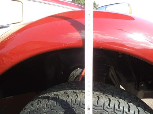

Das sieht Serie aus.
Original waren die vorne höher als hinten.
Soweit du alles zusammen hast kommt er vorn aber auch etwas runter
Hallo Michi,
hast Du Gasdruckdämpfer eingebaut? (die drücken hoch)
Sind Tank, Reserverad etc. verbaut? -> Gewicht
Wir haben Öldruckdämpfer verbaut.
Tank und Reserverad sind noch nicht drinnen.
Ich bin aber drinnen gesessen und da hat sich auch nicht viel getan.

... naja, du darfst nicht vergessen, dass der Kofferraum vorn ist und wenn der maximal beladen ist, sollte noch Restfederweg vorhanden sein.
Schau dir mal leere 1302/1303 an.

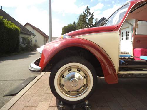

Bei mir sieht es ähnlich aus, trotz verbauten TAS.
Allerdings auch nicht ohne Gewicht vorne.
Geschmacklich bin ich bei Michi, das sieht so nicht aus.

Heute haben wir die hinteren Kotflügel montiert und ich kann Entwarnung geben.
Der Käfer ist vorne nur minimal höher als hinten.
Mir persönlich ist es zwar immer noch zu hoch, doch eine generelle Tieferlegung kommt ja sowieso früher oder später noch :)
Da hab ich mich wohl vom ersten Blick täuschen lassen...
