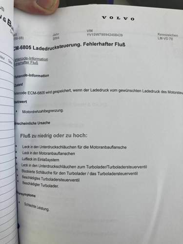

Themenstarteram 26. Juli 2021 um 18:42
Hallo liebe Leute,
musste heute beim ?? ehnein Ersatzteil abholen. Habe dann auch das nicht ausgehändigte Fehlerprotokoll
angesprochen. Habe es mir der einfachheitshalber abfotografiert.
Auf meine Frage, was genau der Grund für den „Notlauf“ sei, wurde mit erklärt das das Unterdruck Kissen des vorderen Motorlagers sehr wohl falschluft Meldung an den BC schickt.
Hab dann noch mal nachgefragt ob der Notlauf dann Geschichte wäre, was mir bestätigt wurde.
Ich versuche es mal anzuhängen…
Kann mir jemand von euch das Fehlerprotokoll deuten.
Danke fürs mitlesen und helfen ??
Gruß Ralph
0de122cc-d846-4f2d-bac7-a6467cc37015
Nun, der ECM-6805 hat schon einige mögliche Ursachen. Es lässt sich aus der Ferne nicht sagen, ob das Motorkissen undicht ist, oder ein Unterdruckschlauch, oder ob es einer der anderen Auslöser ist. Jedenfalls wird dir hier kaum jemand auf gut Glück bestätigen, dass du nur das Motorkissen tauschen musst, und schon ist der Fehler weg …
Aber der Aufwand ist ja überschaubar, also probiere es ruhig.
