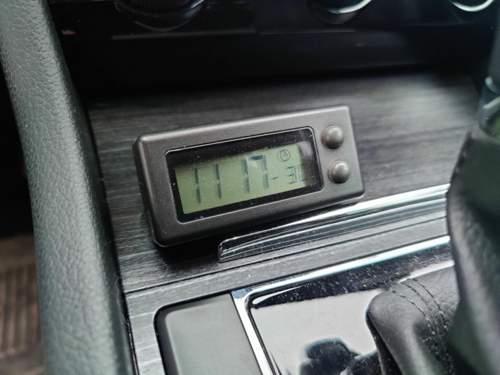

Heute machte ich einen Test, bei dem ich die Innentemperatur innerhalb von 50 Minuten von -3 auf (plus) 3 Grad erwärmen konnte, durch das zweimalige starten der Klimatisierung (Ziel-Temperatur 30 Grad). Das letzte Grad kam nur dazu, weil meine Körperwärme hinzukam als ich mich ins Auto gesetzt habe.

@winniepooh0204 , habe gerade getestet, nachdem ich eine Abfahrzeit von 14 Uhr für alle Wochentage eingestellt habe... 5 Grad Inneraumtemperatur bei Temperaturen um den Nullpunkt außerhalb... Einen Versuch war es wert
