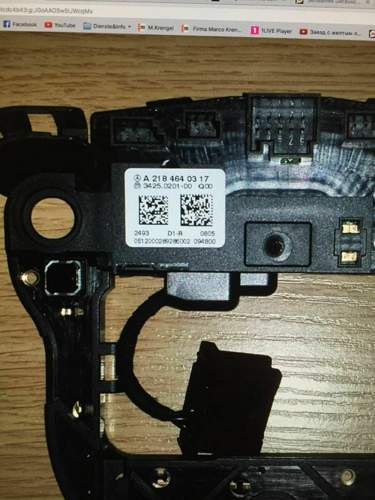

Für genanntes Fahrzeug (Modelljahr 2012, Fgst.nr. WDD2042571F906901) möchte ich ein Lenkrad mit Schaltwippen nachrüsten. Ein passendes Lenkrad (laut Mercedes Mitarbeiter) habe ich mir gebraucht bei ebay Kleinanzeigen besorgt (Art.nr. A21846006189E38, stammt wohl aus einem 2013 CLS...?)
Der Wagen war letzte Woche beim Mercedes Händler für eben diesen Umbau. Der Mitarbeiter meinte, dass das Lenkrad defekt wäre, es macht keinen Mucks nach Einbau, die Beleuchtung und kein einziger Knopf funktionieren. Der Verkäufer des Lenkrads garantiert mir, dass es beim Ausbau funktioniert hätte.

Mein funktionierendes AMG Lenkrad ging bei einem Käufer auch nicht.
Lag an unterschiedlichen Steuergeräten in den Lenkrädern selbst.
Nimm mal die Metallplatte von der Hupe raus und schau nach welches Steuergerät im CLS Lenkrad verbaut ist. Vermutlch A218xx. In deinem jetzigen Lenkrad ist wahrscheinlich A166.
Brauchst dann neues Steuergerät. Kostet ca 90€ neu oder gebraucht.

Themenstarteram 18. Dezember 2016 um 15:21
Anbei das was unter der Platte zum Vorschein kommt...A1664640417...

Musst das pasende 166 stg kaufen dann wird alles laufen.
Dein altes ist leider evtl nutzlos, da keine Schaltwippen. Aber schau vorsichtshalber mal. Nimm das lenkrad Stg 166 mal raus. Habe gesehen, dass die Pins für Schaltwippen belegt sind bei der Teilenummer.
Dann ginge ein einfacher Quertausch

Und die Nummer für das passende Lenkrad Steuergerät? Danke!
PS: ...die Bilder stammen vom "neuen" Lenkrad mit Wippen
Dann brauchst wohl ein 218 stg.
Siehe Bild. Das geht auf jeden fall, ist für alle. Maximale Ausstattung.

...mit Mercedes telefoniert und folgende Antwort: Mein Lenkrad hat die Platte mit der Nummer A2184640117 (ohne Spurhalteassistent).. wir tauschen jetzt mal die Platten der Lenkräder in der Hoffnung das dann alles funktioniert. Ich halte euch auf dem Laufenden....
Und die 166 ist aus dem CLS?
Themenstarteram 19. Dezember 2016 um 13:34
zumindest war/ist die im gekauften Lenkrad...laut Verkäufer aus einem CLS....
