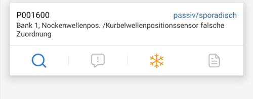

Hallo, ich fahre einen Touran 2,0 TDI (1T3 Bj 2013; Motor CFHC 2,0l TDI 103 KW (140 PS) , 302.000 km.
reproduzierbares Problem: Motor spring kalt super an. läuft normal, wenn er heiß ist - läuft wunderbar) und man den Motor abstellt, springt er nicht wieder an. (Anlasser dreht an, es kommt ein Funke, der Motor geht aber sofort aus. dann kommt keine Zündfunke mehr, spring aber auch nicht an. Man muss 15 min warten bis der Motor abgekühlt ist, dann springt er (sofort) wieder an.
Auslesung zeigt:
4096 P001600 Bank1, Nockenwellenpos. /Kurbelwellenpositionssensor falsche Zuordnung.
Können es die Sensoren sein ? Warum springt er dann kalt sofort ohne Probleme wieder an ?
Eine Idee ?
Danke

Ich würde in dem Fall die Steuerzeiten checken lassen..und wenn er Steuerkette hat prüfen lassen ob diese gelangt ist.
Es kommt ein "Funke" - "Zündfunke" beim TDI???
Steuerzeiten prüfen und ggf. das Zahnriemenrad der Kurbelwelle und dessen Schraube tauschen.
Nockenwellen-Sensor

Sorry - falsch formuliert - Im Brennraum kommt es einmalig zur Zündung - dann scheint das Steuergerät kein Kraftstoff mehr einzuspritzen - Motor geht aus
Das ist eine Schutzfunktion bei dem Fehler.

Prüf die Steuerzeiten..
Steuerzeiten sind in Ordnung Zahnriemen wechseln war vor 35tkm Kaltstart ist top wird nach 10 min Autobahn warm Auto zieht / läuft sauber .
Diese Fehler taucht nach lange Strecke ca 80 km, abstellen und direkt starten geht nicht . Motor startet aber geht direkt aus . Nach ca 10 / 15 min abkühlung kann man problemlos starten ...
Hab festgestellt wenn ich beim starten gaz gebe, bleibt er an .

Kurbelwelenrad mit Schraube erneuern würde ich sagen.
Das könnte sich gelöst und (minimal) ausgearbeitet haben.
Schon bekannt von den 1,9TDI im Golf 3 und Co.
@AudiJunge ja das haben ich mir auch gedacht .
Meinst du Kurbelwellensensor und Nockenwellensensor kann ich ausschließen?
