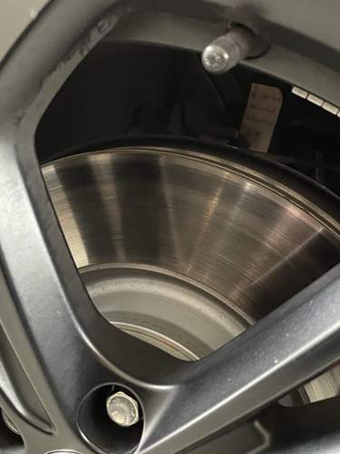

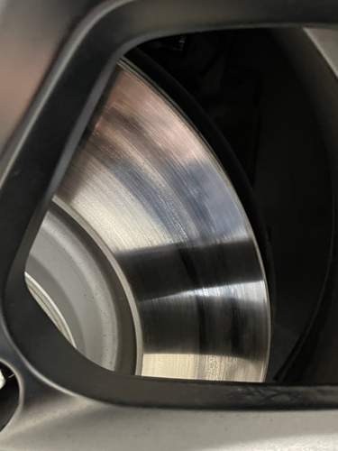

bei meinem Golf 7 GTI TCR sind nach einer Vollbremsung von 220 auf 50 die Bremsscheiben vorne schwarz angelaufen. In der Einfahrphase nach dem Tausch der Bremsscheiben hatte ich mit starkem rubbeln und dröhnen der Scheiben beim normalen Bremsen zu kämpfen. Nach der Vollbremsung ist dies jetzt deutlich besser, ich frage mich nur wieso?
Nun zu meinen eigentlichen Fragen:
1. Würdet ihr die Bremsscheiben und Beläge (haben 2000 Kilometer runter) tauschen und die Original VW Bremsscheiben (gelocht, zweiteilig) verbauen? Art Nr. 5Q0615301C
2. Wie viel besser kommen gelochte, zweiteilige Bremsscheiben mit der Wärmeentwicklung klar im Vergleich zu den einfachen, derzeit verbauten ATE?
3. Geht die Verfärbung wieder weg? Nach 200 Kilometern fahrt sehe ich keinen Unterschied.
4. Wie erkenne ich verglaste Beläge? Nur durch ausbauen?
Danke für eure Antworten!

Die Verfärbung der Scheibe ist nicht so wild. Die wird die nächsten paar Tausend km weniger werden.
Verglaste Beläge erkennt man ohne Ausbau vor allem durch den Singvogel, früh einsetzendes Überhitzungsrubbeln und durch die stark gesunkene Bremsperformance (da wären wir wieder beim Überlastungsrubbeln, das bereits nach 1-2 festeren Bremsungen z.B. 160-110 einsetzt und dann auch gerne bleibt).

Moin,
was hat dich denn überhaupt dazu gebracht, auf die Einteiligen zu wechseln?
Ist es im Sinne der ABE denn zulässig, zu wechseln?
Wenn Bremsen rubbeln und dröhnen, liegt es nahe, dass z.B. ein Scheibenschlag vorliegt. Also Anlagefläche der Nabe nicht entrostet oder ein Fremdkörper (Grat) zwischen Nabe und Scheibe.
Wenn es jetzt nach der Gewaltbremsung besser ist, liegt das womöglich am Materialauftrag vom Bremsbelag, der Ungleichförmigkeiten aufgefüllt hat. Diese müsste sich aber wieder abfahren.
Zu 3. Derzeit nur ein kosmetisches Problem. Dem Rubbeln würde ich aber mal nachgehen. Erfahrungsgemäß wird das über die Laufzeit eher schlimmer.
Zu 2.
Mehrteilige Scheiben haben neben einem meist eklatanten Gewichtsvorteil ein besseres Warmbremsvermögen, weil sich der Reibring durch die gleitende Verbindung ungehindert ausdehnen kann. Bei einteligen Scheiben kommt es viel eher zum Verzug, weil eine feste Verbindung zum Scheibentopf vorhanden ist.
Deshalb zu 1.:
Ja. Und mit dem orignalen Belag, der performt nämlich hervorragend.
Für mich sieht dass so aus, als dass die Bremsscheibe ausgeglüht ist.
Würde ich auf alle Fälle und zu deiner Sicherheit tauschen, mit Belägen

Moin,
der Vorbesitzer wollte wohl einfach sparen und daher die einteiligen ATE verbaut. Ich bin mir einfach nicht sicher ob die teuren zweiteiligen, gelochten original Bremsscheiben von VW bei so einer Extrembelastung anders aussehen würden... Das rubbeln war wirklich extrem. Hatte davor einen Skoda Octavia RS, Bremsscheiben und Beläge original draufgemacht und absolut null Probleme...
