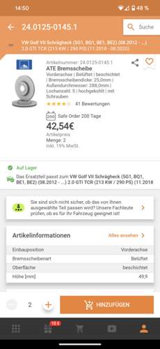

bei meinem Golf 7 GTI TCR sind nach einer Vollbremsung von 220 auf 50 die Bremsscheiben vorne schwarz angelaufen. In der Einfahrphase nach dem Tausch der Bremsscheiben hatte ich mit starkem rubbeln und dröhnen der Scheiben beim normalen Bremsen zu kämpfen. Nach der Vollbremsung ist dies jetzt deutlich besser, ich frage mich nur wieso?
Nun zu meinen eigentlichen Fragen:
1. Würdet ihr die Bremsscheiben und Beläge (haben 2000 Kilometer runter) tauschen und die Original VW Bremsscheiben (gelocht, zweiteilig) verbauen? Art Nr. 5Q0615301C
2. Wie viel besser kommen gelochte, zweiteilige Bremsscheiben mit der Wärmeentwicklung klar im Vergleich zu den einfachen, derzeit verbauten ATE?

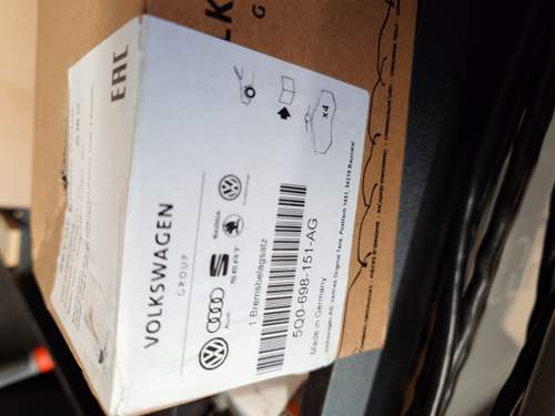

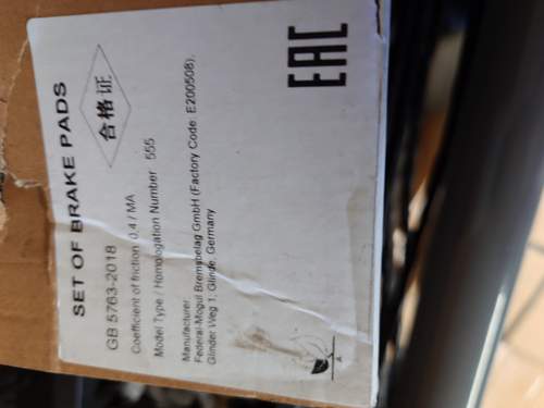

Naja, hervorragend ist wohl etwas arg übertrieben. Bei der Performance Bremse kann man das noch gelten lassen, da die Beläge ATE/ Ferodo sind, ansonsten wie besagt gibt es keinen besseren ECE90 Belagsatz als Ferodo DSP.
Bei der Performance Bremse ist der Belag von Jurid.
20230308
Mag beim GTi sein, beim 7R sind es ATE/ Ferodo bislang gewesen.
Warum man aber nicht die Ur Scheiben wieder verbaut, ist mir auch rätselhaft.
Mein Performance Belag ist von TRW. Vor ca. einem halben Jahr getauscht (inklusive Scheibe). Der Grund warum man was anderes nimmt ist sehr wahrscheinlich der Preis. Die Materialkosten alleine belaufen sich ja schon auf etwa 800€ für Scheibe+Belag.
Ah ok
@sebi707
TRW liefert nach meiner Info keine Performancebeläge. Die Bremse läuft unter "System TRW", der Belag kommt beim GTI aber von Jurid, siehe mein Bild oben.
Das kann sein. Ich konnte bei mir im eingebauten Zustand bisher nur das TRW Logo erkennen. Habe gerade erst dein Bild gesehen. Bei dir ist ja auch das TRW Logo drauf.

Themenstarteram 24. April 2023 um 9:36
Moin,
der Vorbesitzer wollte wohl einfach sparen und daher die einteiligen ATE verbaut. Ich bin mir einfach nicht sicher ob die teuren zweiteiligen, gelochten original Bremsscheiben von VW bei so einer Extrembelastung anders aussehen würden... Das rubbeln war wirklich extrem. Hatte davor einen Skoda Octavia RS, Bremsscheiben und Beläge original draufgemacht und absolut null Probleme...
