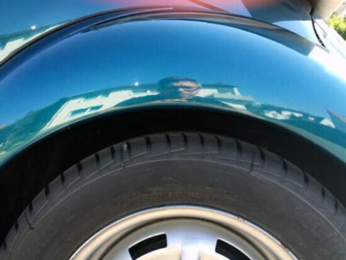

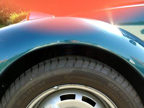

Ne, ich habe vorne und hintern rote Konis der Classic-Serie drin. Allerdings will ich mir erst einmal die Verstellung der Hinteachse sparen, weil ich nach Saisonende die Hinterachse ohnehin komplett überholen will. Das habe ich in der Winterpause nicht mehr geschafft. Jetzt will ich endlich wieder fahren. Der Wagen hat jetzt eine leichte Keilform. Eine Saison kann ich damit ob. ?? Ob auch der TÜV? Für Bilder suche mal nach Posts von VW71H. Der Walter hat das an seinem 1302 auch gemacht und mehrfach Bilder eingestellt, an denen man den Effekt schön sehen kann.

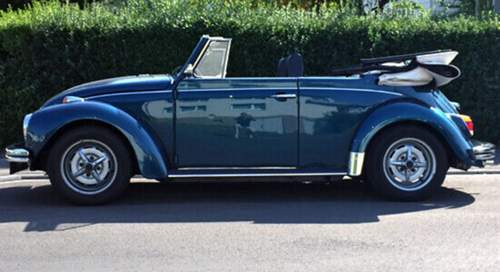

Nimm einfach Kerscher 60 und Koni rot (normal, nicht gekürzt) und das sieht so aus
und reicht vollkommen
Walter
