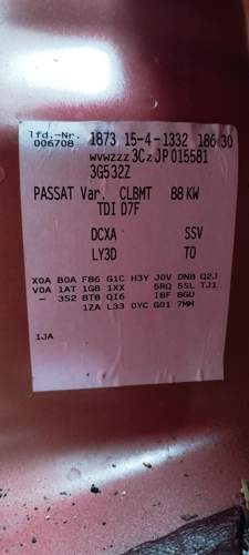

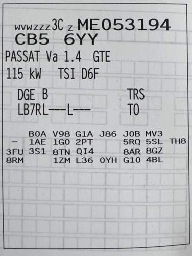

ich werde aus den Nummern nicht schlau. Mein Passat ist ein Reimport. Sind die Nummern dort anders?
Ich suche die Nummern für meine Bremsen. Für vorn ist es wohl 1ZA und für hinten finde ich nichts.
Kann mich jemand erleuchten? Danke
Pr-nummer-kopie
du hast die kleine ohne innenbelüftung hinten, da du vorne auch die kleine hast
Aber die Nummern sind nun welche?
