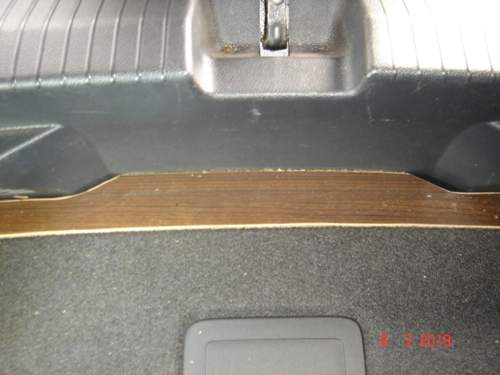

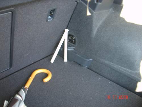

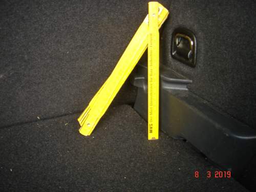

Hallo zusammen, habe die sog. T-Roc-Variante Sport gewählt, alles ganz OK (entspricht wohl dem R-Line-Standard), dazu aus heutiger Sicht leider ein Ersatzrad in sog. "Fahrbereifung" gewählt, großer Fehler, denn das Kofferraumvolumen wird dadurch erheblich eingeschränkt (wurde bei der Kaufkonfiguration nicht dargestellt !!!!), da ja bekanntermaßen das Reifenreparatur-Set ein fast sinn- und wirkungsloses Zubehör darstellt , würde ich hier immer ein sog. NOT-Rad empfehlen! Habe dann selber nachgebessert, d.h. habe die Kunststoffführungen/Aufnahmen der Kofferraumbodenplatte etwas "ausgesägt" (siehe Foto) und im heckseitigen Bereich zwei einfache schmale Auflagen für eben diese Bodenplatte montiert - Platzgewinn in die einfach Tiefe gemessen ca. 11,0 cm - also wirklich guter Zugewinn im Raumvolumen, bei einem NOT-Rad wäre hier noch deutlich mehr zu erreichen.... Gruß hasie1. N.S. Auf Wunsch gern noch mehr Fotos lieferbar...

Ich finde das absolut legitim, die Ladeboden-Konstruktion zu modifizieren. Der Ladeboden kennt nur zwei Einstellungen: Ganz unten oder gleich 15cm höher. Und wenn wegen 4cm die untere Position nicht geht, dann ist es einfach blöd, gleich 15cm höher einstellen zu müssen.

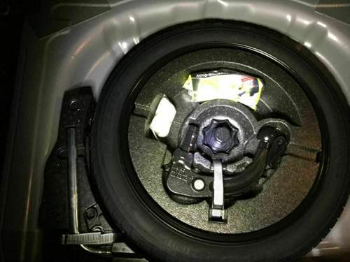

habe jetzt auch meinen T-Roc Sport R-Line bekommen :-) mit Ersatzrad
wollte den boden tiefer machen weiß nicht wie das geht ich glaub ich bin zu blöd kann mir jemand weiter Helfen
habe hier mal Fotos
lg Britta
@Britta 123
Hallo Britta, habe zwar einen Q2, hatte auch das Problem: Du kannst beim Vorhandensein des " großen" Styropor- Werkzeugträgers den Ladeboden nicht absenken. Du musst den Träger dazu ausbauen (wahrscheinlich 2 versenkte Kunststoffmuttern links und rechts). Ich habe das Teil dauerhaft ausgebaut und die Werkzeuge klapperfrei in dem freiwerdenden Raum angeordnet. Habe jedoch keine AZV !
Gruß Chris
Wie schon gesagt wurde, ist zumindest der Schaumstoffeinsatz mit dem Werkzeug im Weg, das sieht man schon auf den Fotos, ansonsten sind die aber nicht sehr aussagekräftig.
Was man nicht sieht: Hast du einen Allrad oder Fronttriebler? Hast du ein Notrad oder "vollwertiges" Reserverrad?

Hallo Chris danke für deine Anwort
habe das Styropor schon mal raus gehabt und wenn ich noch den Ersatzreifen rausnehme geht es aber sieht nicht Optimal aus und wenn ich den Reifen drin lasse stört er
lg.Britta
habe ein vollwertiges Reserverrad und kein Allrad
Ja, hab gerade gesehen, dass das ein vollwertiges Ersatzrad ist, das zu dick ist für die Reserveradmulde.
EDIT Dann wird das leider nichts mit der unteren Position. Kannst höchstens so einen Kompromiss basteln wie @hasie1 oben im 4. Beitrag.
