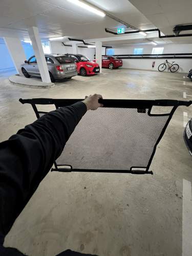

ich bin seit kurzem Besitzer eines VW Touran 2, BJ 2019.
Da wir doppelten Nachwuchs bekommen haben, möchte ich den Kinderwagen gut und sicher im Kofferraum verstauen. Leider weiß ich nicht genau, wie ich das Netz (siehe Fotos, Teile Nummer 5TA.861.690) korrekt befestige. Ehrlichgesagt weiß ich nochmal, ob es eine Abdeckung für den Kofferraum ist (waagerecht zu befestigen) oder ob es ein Gepäcknetz ist (senkrecht zu befestigen).
Ich bin dankbar für jegliche Tipps oder Links zu einem Video.

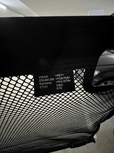

Gepäcknetz komplett
Gepäcknetz - Teilenummer / Beschreibung

Das ist dieses Netz, dass unter die Gepäckraumabdeckung/ waagrecht über den Gepäckraum montiert werden kann, und zwar in die seitlichen Schienen.
Für die Ablage von kleineren/leichteren Gegenständen, die nicht lose im Gepäckraum herumfahren sollen.
Also nicht zur Ladesicherung.

Guten Morgen,
in dieser Anzeige kannst du sehen, wie es korrekt befestigt wird. Du brauchst auf jeden Fall die vier Clips, die in die seitlichen Aluschienen geschoben werden. Wir haben das Gepäcknetz noch nie verwendet und auf keinen Fall kannst du damit einen Kinderwagen sichern. Unser Touran hat auch keine Deckenösen für eine Netztrennwand und eine Nachrüstung ist extrem teuer und aufwändig, daher habe ich erst das original VW Gitter verwendet (sehr sperrig) und später nur noch ein Hundegitter, welches an den Kopfstützen befestigt wird. Viele Grüße!

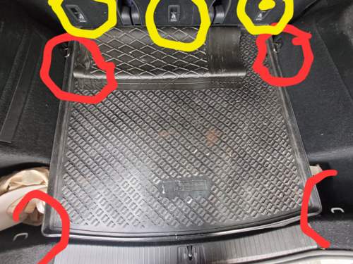

Wieso sicherst du den Kinderwagen nicht mit Riemen und den vorhandenen Verzurrösen ?
Themenstarteram 5. September 2024 um 6:45
@bergfranz schrieb am 5. September 2024 um 07:39:30 Uhr:
Mit welchen Riemen meinst du? Normaler Expander?
Und wo sind die Verzurrösen? Auf dem Kofferraumboden?
Ösen in den Ecken am Boden.
Zu Riemen sagt man auch Spanngurte...
s.Anhang
Screenshot-20240905-235227-chrome
die ösen hat man nur wenn der Touran mit dem Netz bestellt wurde. (oben und unten).
Bei meinem sieht es so wie im Anhang aus.
Die rot bez.sind jene, die ich meinte..
(die gelb bez. gehören eigentlich für Kindersitz, doch nutze ich diese zusätzlich gelegentlich..)

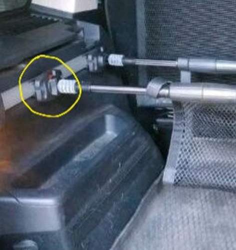

Hallo.
Es wurde doch oben schon gesagt bzw. gezeigt wo es befestigt wird.
In den linken und rechten Alufarbenen Schienen im Kofferraum. Du müsstest irgendwo noch so schwarze Clips haben, wo die Stangen des Netzes rein geschoben werden.
Mit freundlichen Grüßen Christian
Genau, die Fragen wurde doch bereits beantwortet. Ohne die vier Clips kannst du das Netz nicht einhängen. Wenn du es unbedingt nutzen möchtest, kann man die bestimmt einfach nachkaufen. Schönes Wochenende!
1000072714
Die vier Clips befinden sich normalerweise in einem kleinen schwarzen Säckchen aus Stoff, das sich irgendwo im Kofferraum befindet.
