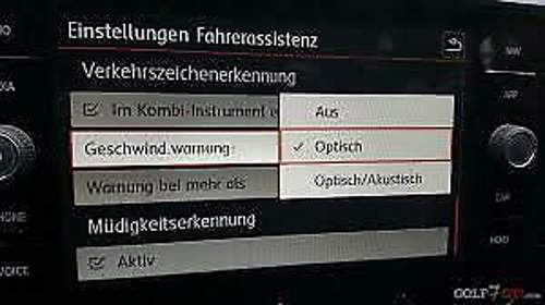

Hallo an alle,
viele von euch hat sicher VZE im car menu, sowie ich. Es sollen entweder optisch, oder optisch und akustiche Warnungen zur Verfügung stehen. Bei mir funktioniert aber nur optisch und akustische Warnung lauch wenn ich nur Optisch auswähle. Also nicht möglich NUR optisch.
Ich brauche ja keine Anleitung, sondern nur wissen, ob es an Codierung/Apk liegt. Habe discover Media 2017.
danke
Lukas

@Lukin:
Das mit dem Menü Geschw.warnung. Das hat mein DP nicht -> siehe Screenshot.
Welches MJ hast du bzw. hast du es nachträglich codiert?
Auf dem Bild du hat warngeschwindikeit..! du hast es AUS. Versuch das AUS "auszurollen" und schicke mir weiteres Bild... darunter solle die Moeglichkeiten sein.,.

Mein BJ2018/MJ2018 hat auch die Warntypen "Optisch" und "Optisch/Akustisch". Ich habe es auf "Optisch" eingestellt und das tut es auch. Es gibt keinen Ton, wenn die Geschwindigkeit überschritten wurde.

So schaut es bei mir aus. Ist also ganz was anderes wie die Geschw.warnung.
D.h. da gibt es in den neueren MJ andere Menüs.
Wäre interessant wie man das codiert?
Das ist was anderes. Das habe ich auch. Du must moch moeglichleit haben, warnung ein/ausschalten
