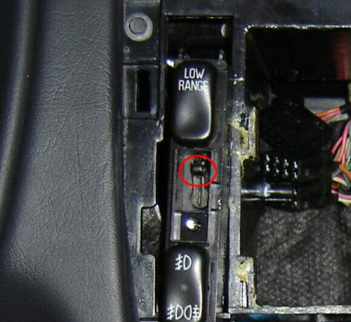

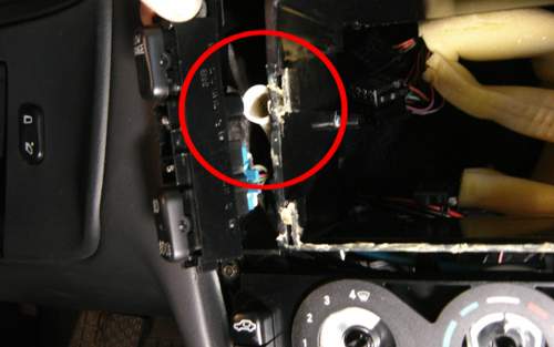

Hallo hab das gleiche Problem w163136 230er Benzin Bj 1998.
Allerdings wenn ich wegfahre Motor kalt bis warm funktioniert die Regelung, fahr ich aber ca 8km und der ml ist so richtig warm regelt er nicht mehr auf kalt bzw seh ich auch beim ausgebauten Handschuhfach, dass sich der Hebel nicht mehr bewegt. Bei mir bläst er auch beim kleinen Gitter (innenraumfühler) raus und saucht nicht an. Frage: hat top-Deluxe das Problem in den Griff bekommen.
Du hast ja den vorMopf der ersten Serie und ich meine mich zu erinnern das hinter dem kleinen Gitter ein Schlauch angestöpselt sein müsste und da keine Warmluft raus kommen darf.
Der Temperaturfühler muss deshalb bei den alten Modellen weiter hinten sitzen.
Wenn Du das Radio und den 2. Leerschacht raus baust kannst Du vielleicht mal fühlen ob da ein Schlauch ist oder mit nem kleinen Spiegel vielleicht sogar sehen.
Auslesen bringt bei Dir leider nichts, denn beim vorMopf kann man auch nichts ansteuern.
