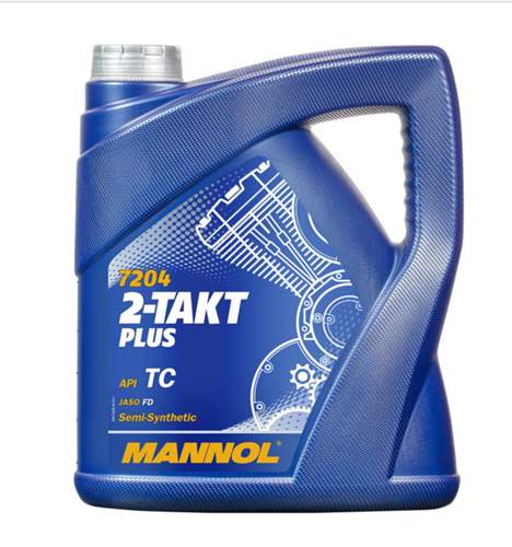

Ich würde es aber nicht in nen Vorkammerdiesel rein kippen...
Meiner bekommt den besten "Ultimate-Diesel-Sprit": :D
Jedweden Tankstellendiesel + Zweitakt-Oel (ca. 1:200)
Ciao

2 Takt Öl habe ich auch mal rein gekippt, leider nix feststellbar. Erst mit Ultimate Diesel
Ich konnte weder bei 2 Taktöl noch bei liquid moly diesezusatz irgend eine Änderung spüren.
Das ganze ist hochwahrscheinlich nur ein Placebo.
Themenstarteram 20. Juli 2023 um 10:44
Also 2 Takt Öl hat bei meinem Elch (w168 a170 cdi) funktioniert. Nach dem panschen lief er deutlich geschmeidiger und ruhiger.
@Ratoncita schrieb am 20. Juli 2023 um 09:08:03 Uhr:
Ciao
Ratoncita
(bekennender Obenöler)
Verstehe ich nicht... wozu denn?
Alle bewegten Teile einschließlich der Einspritzpumpe sind auf Schmierung durch gewöhnliches Dieselöl ausgelegt. Die halten damit 'ne halbe Million km, wenn man gut damit umgeht.
Was soll denn das Zweitaktöl zusätzlich bewirken?
Dann ist er vorgeschädigt.
Keines der treibstofführenden Bauteile im Motor braucht zusätzliches Öl.
Wäre alles ok, könnte das zusätzliche Öl nur eine einzige Wirkung haben:
Größeres Loch im Geldbeutel :D

Naja, du kannst den Sprit von heute, egal ob Diesel oder Benzin, nicht mit dem von 1980 oder 1990 vergleichen.
Fakt ist, meine alten Benziner laufen mit Obenöl runder, sogar die alte Kawa.
Benzin ist alleine weniger schmierend wegen dem Ethanolanteil.
Bei Diesel das gleiche wegen des bioanteils.
Außerdem reinigt gutes synthetisches 2Takt Öl die kraftstoffführenden Teile, bei einer K oder KE Jetronic schon ganz nett.
Es verbrennt rückstandslos. Gutes synthetisches 2Takt Öl.
1:200 oder 1:150 perfekte Mischung.
Auch die kraftstoffpumpen beim Benziner danken es.
